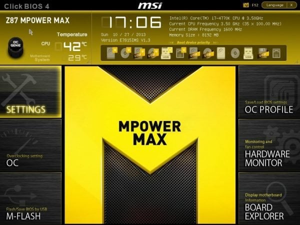

İlk olarak iki adet sürücüyü anakartın SATA yuvalarına bağladıktan sonra sistemi açarak, anakartınızın BIOS’una giriyorsunuz:
RAID nedir (1)

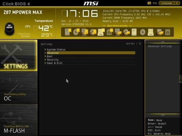

Örnek olarak kullandığımız MSI Z87 POWER MAX‘in UEFI BIOS’unda “Setting” bölümünden Advanced’i” seçiyoruz. Sizin BIOS’unuzdaki seçenekler/menüler farklı olabilir ama sonuçta her anakartın BIOS’unda SATA yapılandırması mutlaka vardır:
RAID nedir (2)

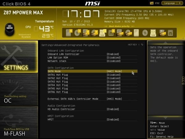

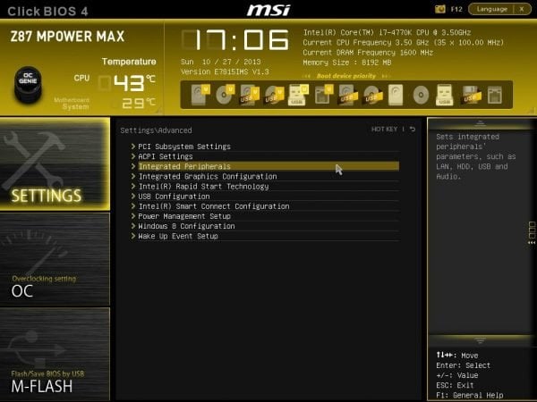

Karşımıza çıkan alt menüden “Integrated Peripherals’e” tıklıyoruz:
RAID nedir (3)

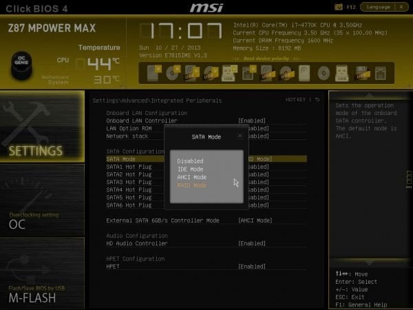

Burada sürücülerle ilgili bölüm çıkıyor. “SATA Mode’u” ve ardından…
RAID nedir (4)
…çıkan alt menüden RAID’i seçip, ayarları kaydettikten sonra BIOS’dan çıkış yapıyoruz:

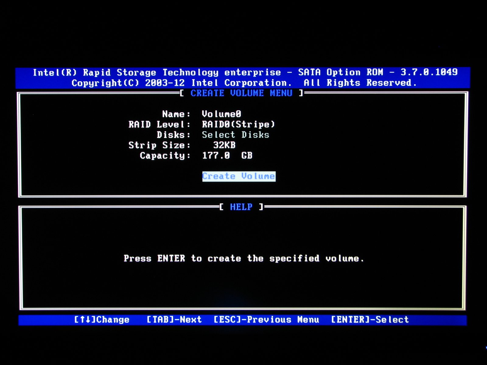

Intel anakartlarda sistem açılışında CTRL + I, AMD anakartlarda ise CTRL + F tuş kombinasyonunu kullanarak RAID menüsüne giriş yapıyoruz. Arayüz oldukça basit tasarlanmış:
IMG_4607
1. seçenekte RAID yapılandırması yapıyoruz.
Name= Sürücüye isim verme:
IMG_4608
RAID Level= Anakartın desteklediği RAID0, 1, 5, 10 seçimi:
IMG_4609
Strip Size= verilerin RAID kümesi içerisindeki disklere yazılırken yada okunurken, bu verilerin ayrıldığı parça boyutu anlamına gelir. 128KB’lık ayrım ortalama olarak iyidir:
IMG_4610
RAID sonrası, sürücülerdeki toplam sığanın ne kadar olduğunu Capacity’den ayarlıyoruz. Burayı değiştirmeniz hiç gerek yok:
IMG_4611
Son olarak Create Volume’ü seçerek ayarları kaydediyoruz:
IMG_4612
Yazılım, sürücüler üzerindeki tüm verilerin sileneceğini size hatırlatıyor. “Y” tuşuna basarak onay veriyoruz:
