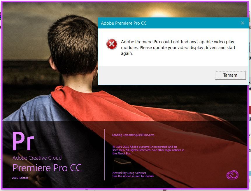

Sayın Recep Baltaş bende şuan da bu sorunu almaktayım ve ekran kartımın sürücüsü de güncel.
Loading ImporterQuickTime.prm yüklemesi yapılırken bu hatayı alıyorum.
Ekran Kartım GeForce GT 740.
Yani ekran kartım güncel ve yönetici olarak da çalıştırsam aynı hatayı alıyorum ne yapacağımı biliyorum niye açılmadığını anlayamadım bana yardımcı olursanız çok sevinirim.
Thetunali arkadaşımızın dediğini anlayamadım bunun QuickTime ile ne ilgisi var bende böyle bir program yok.
yardım edebilecek yok mu ?
Bana yardım edebilecek yok mu lütfen sorunum devam ediyor benim bilgisayarımda QuickTime diye bir şey yok ve bu olmadan da açılıyordu bununla onun açılmamasının ne gibi bir sebebi var bilen varsa açıklayabilir mi ?
Ekran kartım da en güncel sürüm yüklü şuanda.
Eki Görüntüle 130918
Bu sorunu çözdünüzmü bende aynı hatayı alıyorum yukarıda belirtilenler fayda etmedi ekran kartı sürücüsü güncel ve programı yönetici olarak çalıştırmakta bi işe yaramadı varmı çözümü bilen ?
Volkan kardeşim çok uğraştırdım çok araştırdım herhangi bir çözümü yok Adobe Premiere CC 2014 yükle sorunsuz ve hızlı çalışıyor onun eksikliğini hissetmezsin.
