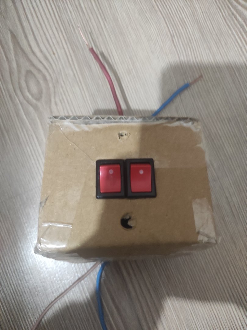

Üstte böyle bir şey yaptım. Üstten fişe bağlayıp elektrik bandı ile iyice izole etsem. Sonra alttan da çıkış yapsam olur mu?
Aynı anahtarın sağında bunlar yazıyor.
Buna şebeke elektriği bağlayabilir miyim?
Diyelim ki bağladım. Anahtarı açınca çıkıştan elektrik gelmiyor falan filan. Bu seferde ısınma sorunu olur mu, olursa karton erir mi?
Bağlayabilirsin 6A ya kadar çalışır. 220*6 = 1320 Watt yapar. Karton sağlıklı bir seçim değil. 1300WATTı geçmesin yük.
Eki Görüntüle 1779369Eki Görüntüle 1779370
Eki Görüntüle 1779374
Diyelim ki bağladım. Anahtarı açınca çıkıştan elektrik gelmiyor falan filan. Bu sefer de ısınma sorunu olur mu, olursa karton erir mi?
Karton en ufak kıvılcımda yanar sıva üstü anahtarlardan öneririm nalburlarda 50 TL'ye bulursun hem yangın tehlikesi olmaz hem de daha yüksek amper çekebilirsin.
Merhaba. Karton hem dayanım hem de elektriki izolasyon (ıslanma ve nemlenme, vb. şartlarda) pek uygun değildir, mika veya sert plastik (termoplastik) dış malzemeyle olması daha uygun olur.
ON/OFF anahtarın amper sınırı 6 A, 250 Volt olarak yazıldığından bunun çok üzerinde geçecek olan akımlar anahtarın iç iletkenlerini ısıtıp yanmasına, çalışamayacak şekliyle yanıp oksitlenmesine neden olabilir. 6 A'ya yakın güçlerde çalışacak tüm elektrikli alıcılar bu dual anahtarla güvenle çalışabilir.
Çift anahtarlamalı (içten dual kontaklı) 4 uçlu olup hem fazı hem nötr ucunu açıp kapayan ON/OFF ışıklı (neon) anahtar seçimini bu 2 ayrı ON/OFF anahtarı yerine şebekeyi herhangi bir cihazdan önceki açıp kesmede de kullanabilirsiniz. Kolay gelsin.
