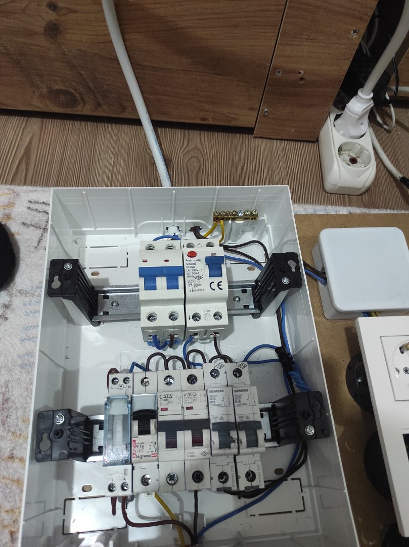

Bu sigorta kutumda zaman rölesi ve kaçak akım rölesi var. Bu iki röleye faz nötr'ü doğru girmek istiyorum ama ara sıra fişin yönü değişmekle beraber faz nötrün yeride değişiyor. Fişin yönü değişse dahi faz nötr'ün yerini sabit tutan bir devre elemanı yada devre varmıdır?
Bu sigorta kutumda zaman rölesi ve kaçak akım rölesi var. Bu iki röleye faz nötr'ü doğru girmek istiyorum ama ara sıra fişin yönü değişmekle beraber faz nötrün yeride değişiyor. Fişin yönü değişse dahi faz nötr'ün yerini sabit tutan bir devre elemanı yada devre varmıdır?Eki Görüntüle 2170669
Ne için var bu pano?
Ne amaçla kullanıyorsun?
Merhaba. Hocam, böyle bir röle uygulamada yok. Topraklı fişe ve topraklı prize kırmızı kalemle işaret koyarak hatalı mutlak girişi önlenmiş olur. Evde bir odada çok uzak kablo bağlantısı olan masaüstü PC'ye faz ve nötr ve faz ucunun PSU'ya çok doğru uçlarla girmesi (yanlış uçlarla girerse PSU'dan toprağa faz kaçağı sızıntısı olmaması için) için bu işaretleme yöntemini kullanıyorum.
Uygulamada 3 fazlı asenkron motorların ayni (sabit) yönde (ters yönde dönmemesi için) faz sırasını koruma (2 fazın yeri değişirse motor ters yönde döner, mıcır taşıyan bir konveyör bant ise konveyör mıcırları yukarıda siloya çekeceğine aşağıya doğru boşaltır, vb.) rölesi, iki fazla çalışıp sarımların yanmaması için bir fazın eksikliğinde motor koruma rölesi, vb. röleler vardır, bunlar asenkron motorlar için çok çok önemlidir. Ancak böyle bir röle uygulamada yok. Çünkü elektrik pano bağlantıları sabit olarak girişten bağlanıp fiş-prizle beslenmeyecek şekliyle bağlanmış olur. Kolay gelsin.
Teşekkür ederim cevabınız için. Zaten fişe dikkatli bakarsanız elektrik bandıya işaretleme yapmışım. Onunla uğraşmamak için bu konuyu açmıştım.
