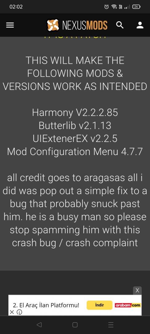

Merhaba arkadaşlar, eğer tüm çözümleri deneyip olmadıysa ben yaptığım bir cözümden bahsedeyim tabii %100 vermiyorum ama büyük ihtimal olabilir.
İlk olarak benim oyun versiyonum 1.8.0 tabii diğer versiyonlarda alakalı hatalar da olabilir.
Ben harmony, buttlerlib vb. modları birlikte çalıştırırken oyun crash alıp kapanıyordu açılmıyordu dahi.
Buna çözümü direkt olarak buttlerlib fix adlı nexus modunda buldum link: ButterLib v2.1.13 1.8.0 CRASH FIX
Bunu indirip benim yüklediğim buttlerlib i silip bu fix versiyonunu yükledim.
Sonra ise mod açıklamasını okurken bir şey fark ettim; harmony, UI extender ve mod Configuration menu için versiyonlar aynı olmalıymış yani demek istediğim harmony, buttlerlib, UI extender ve mod Configuration Menu'yü yüklerken uyumlu versiyonları yüklemek gerekliymiş sonrasında zaten sorunum çözüldü.
Uyumlu versiyonlar bu fotoğrafta yazıyor.
Umarım sorununuzu çözmekte yardımcı olmuşumdur iyi oynamalar.
