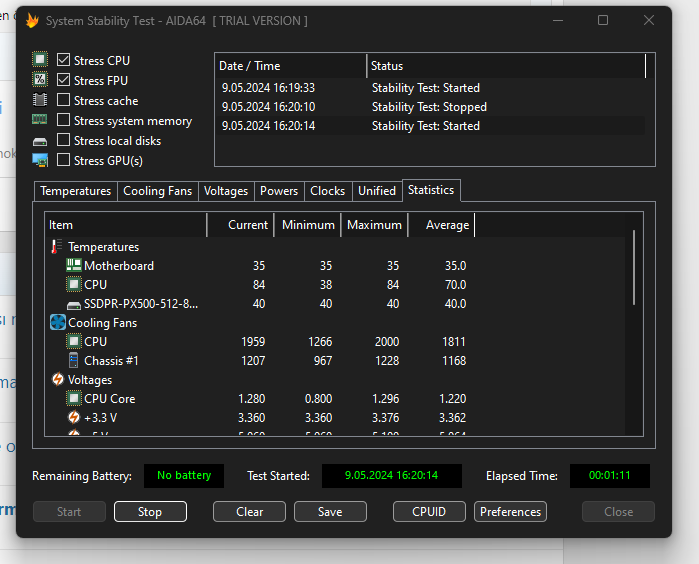

Kontrol etmeden önce bir aida64 testi yap indirip kaç derecelere çıkacak bak bir.
tamamdır hemen indiriyorum. sonuçları atacağım.

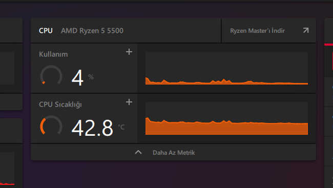

hocam bir anlığına 42 oluyor 4-5 dakika sonra kullanım artıyor nedense @EBT11

Yük altında pek problem gözükmüyor ama boşta 65 anormal sadece anlamadım valla dostum soğutucuyu düzgün takmasalar yük altında kapanırdı muhtemelen PC.
Yükseldiğinde görev yöneticisine bakıp neyin işlemciyi sömürdüğüne bir bak istersen. Birde format at temiz kurulum yap PC'ye test için kurduklarını kullanma öyle dene bir sonuç alamazsan görev yöneticisinden.

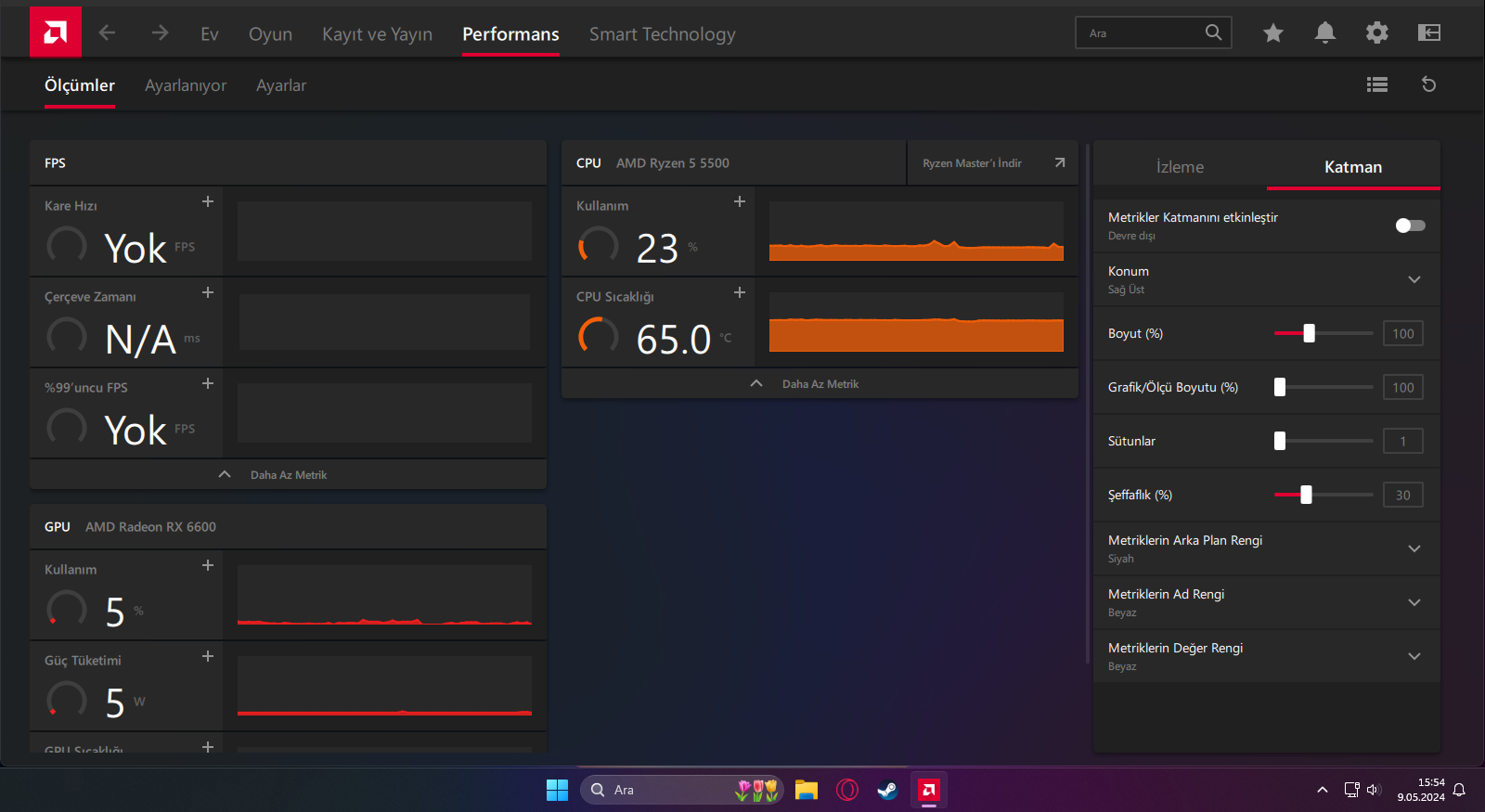

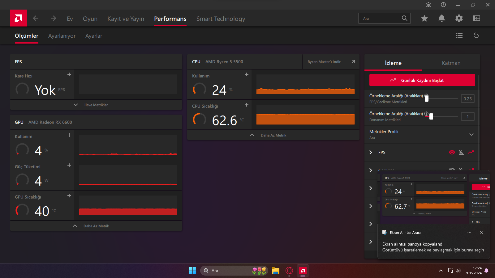

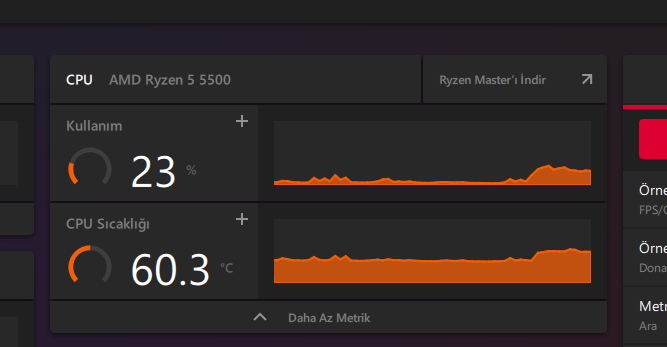

hocam ben sorunun kaynağını anladım.Görev yöneticisini açıyorum sıcaklık hemen 40 dereceye düşüyor bakın şimdi görsel atıyorum.Bunu nasıl çözebiliriz acaba biliyor musunuz?
