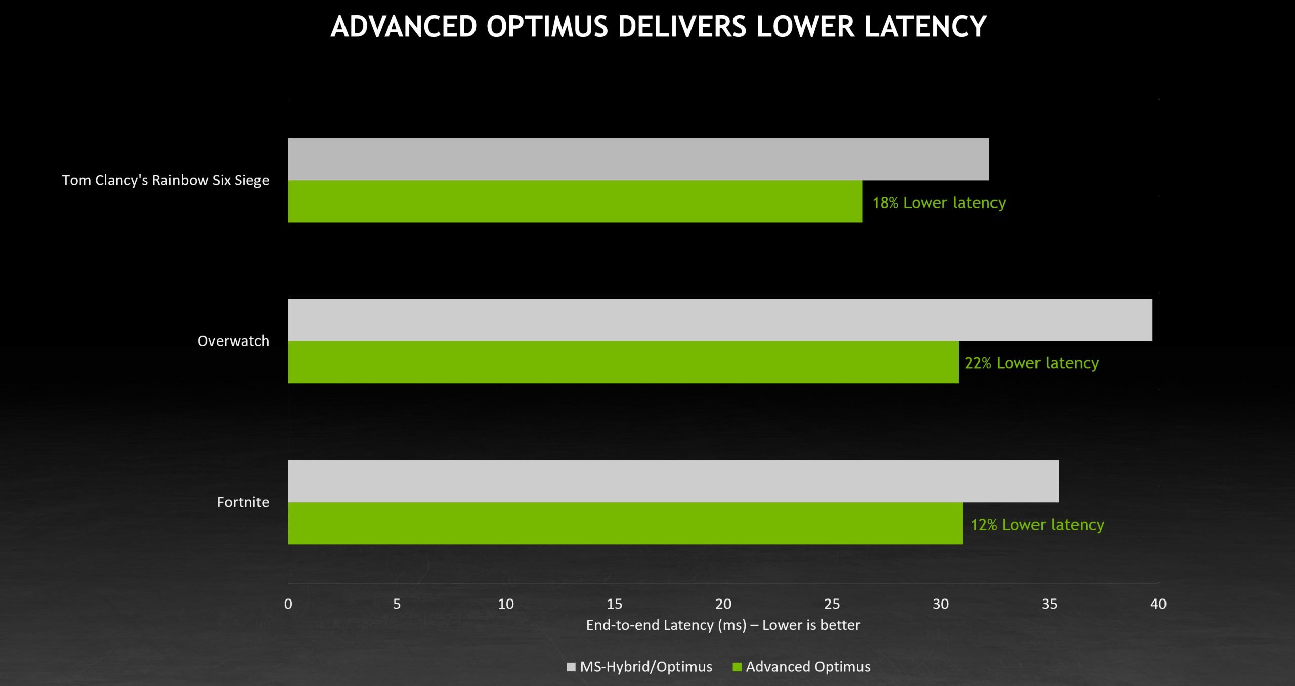

Düşük sistem gecikmesi
Teknolojinin ikinci büyük getirisi de aradaki gecikmeyi ortadan kaldırmak. NVIDIA’nın yaptığı araştırmalara göre Advanced Optimus, özellikle eSpor oyunlarında sistem gecikmesini oldukça azaltıyor. Fortnite’ta gecikme %40 iyileştirilirken Overwatch’ta bu değer %11 olarak ölçülmüş. Zafer ve yenilgi arasındaki farkın sadece birkaç kare olabileceği bu tür rekabetçi oyunlarda, sistem gecikmenizi azaltabilecek her şey çok önemlidir.
NVIDIA Advanced Optimus sistem gecikmesi
