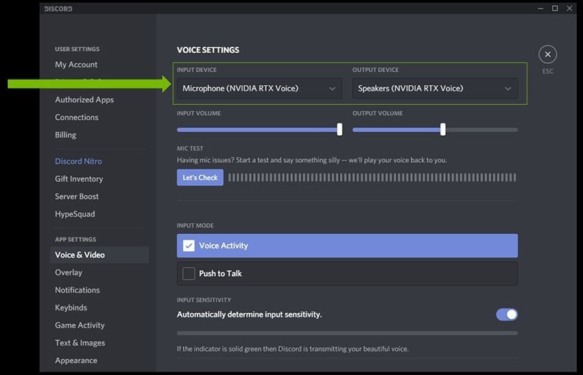

Discord
Örneğin Discord üzerinden Ayarlar’a giriş yaptıktan sonra Ses ve Görüntü sekmesine giriş yapalım. Sonrasında ise giriş ve çıkış aygıtını NVIDIA RTX Voice olarak ayarlayın.

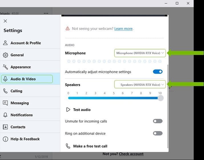

Skype
Skype uygulaması da benzer şekilde, Ayarlar‘a giriş yaptıktan sonra Ses ve Görüntü yolunu izliyoruz.

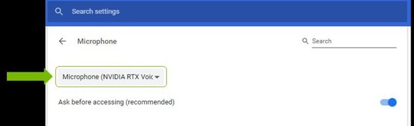

Google Chrome
Google Chrome sayfasındaki üç noktaya tıkladıktan sonra Ayarlar’a giriş yapıyoruz. Sonrasında Gizlilik ve güvenlik > Site ayarları yolunu izleyelim. Buradan Mikrofon‘a giriş yaptıktan sonra ayarlamaları yapalım.

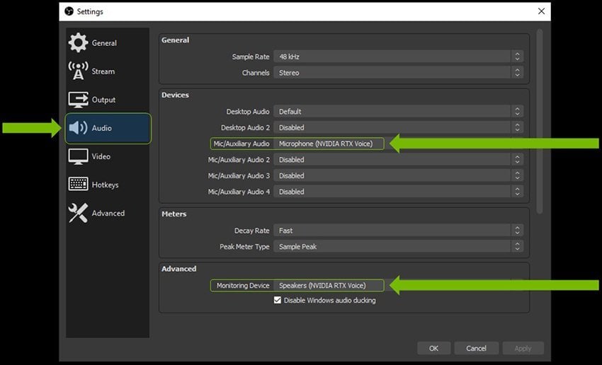

OBS Studio
OBS Studio üzerinden Ayarlar > Ses yolunu izledikten sonra mikrofon ayarı yapabiliyoruz.

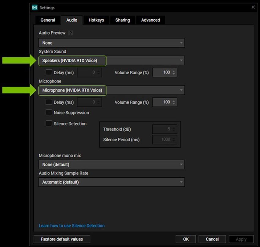

XSplit
XSplit arayüzündeki çark simgesi (Ayarlar) tıkladıktan sonra Ses (Audio) sekmesine giderek aynı seçeneklere ulaşabiliyoruz.
