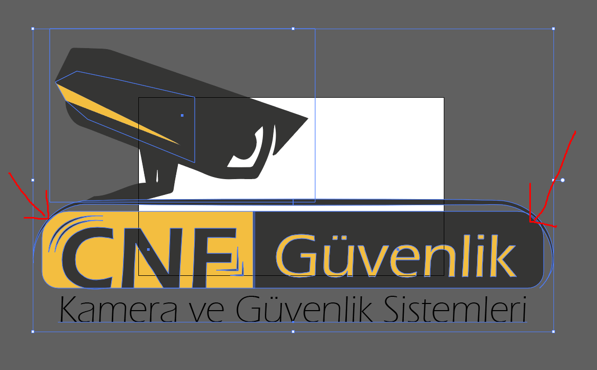

Boyutu büyülttüğümde en alttaki resimde gördüğünüz gibi ovallik bozuluyor ne yapmalıyım?

bunun tam sebebini bilmiyorum ama a tuşuna basarak yol secim aracı ile tekrar ovallik vermeyi dene belki işine yarar
Görsel olarak kaydedip ayrı projede büyütme şansın var ama kaliteyi ciddi şekilde etkiler ayrıca secimlerde kalkacağı için bir düzeltme yapamazsın :/
Arkadaşlar hepinize ilginizden dolayı teşekkür ederim ama bir uyarım olacak.
Ben programı kendim kurcalayıp nasıl yapıldığını buldum: Object > shape > expland yapıyorsunuz düzeliyor.

Bu sorun için ya görselin boyutunu yüksek kaydedeceksin, ya da Control / Shift / O ( Expand, expland değil ) yapman gerek. Başka çözümü yok.
Valla arkadaşlar dediğim gibi, oval şekli seçip Object > shape > expand komutunu uyguladığımda sorun çözüldü. Ne kadar büyütüp küçültsemde ovallik hep aynı... Yani çözüm yolu bu.
İlginizden dolayı hepinize teşekkür ederim.
