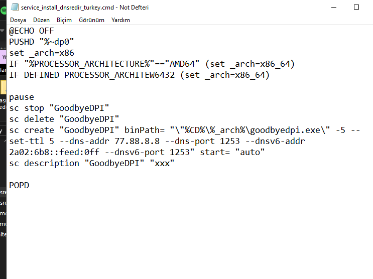

Dediklerinizi yaptım ancak olmadı, gereksiz türkçe karakterleri de sildim fayda etmedi. Bunun yanında WARP yüklü ancak bu işlemleri yaparken WARP kapalı durumda, fark eder mi?
Eki Görüntüle 2329446
Bu şekilde düzenledikten sonra service_install_dnsredir_turkey.cmd dosyasını yönetici olarak çalıştırdığınızda bir hata alıyor musunuz, hizmeti kontrol ettiğinizde yüklü ve çalışıyor olarak görünüyor mu ?
WARP yüklü ancak çalışır halde değilse etki etmemesi gerekli ancak WARP uygulamasını kaldırıp denemenizde fayda olabilir.
Eğer bu da işinize yaramazsa global versiyonu indirip diğer versiyonlarını deneyebilirsiniz. Ancak spesifik bir hata alırsanız yardımcı olmaya çalışırım.
