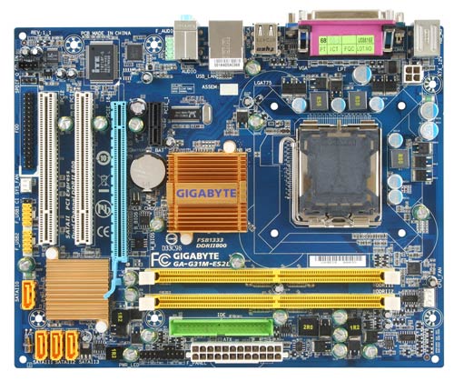

Anakart modelini rev varsa rev'i yazarsan kuşkulanacak bir durum olup olmadığını söylerim. Vereceğin modeller doğru olduktan sonra kuşkulanmaya gerek yok.

rev nedir 4 tane çıkıyor aramada nasıl anlıcam hangi rev
F8 ise Rev 1.x olması lazım.
Güncel bios F10:
ftp://download.gigabyte.ru/bios/motherboard_bios_ga-g31m-es2l_f10.exe
Eğer doğrulamak istersen Anakartın üstünde PCI slotlarının solunda yazar.
Kasaya montajlı şekilde en alt solda bulunur.
