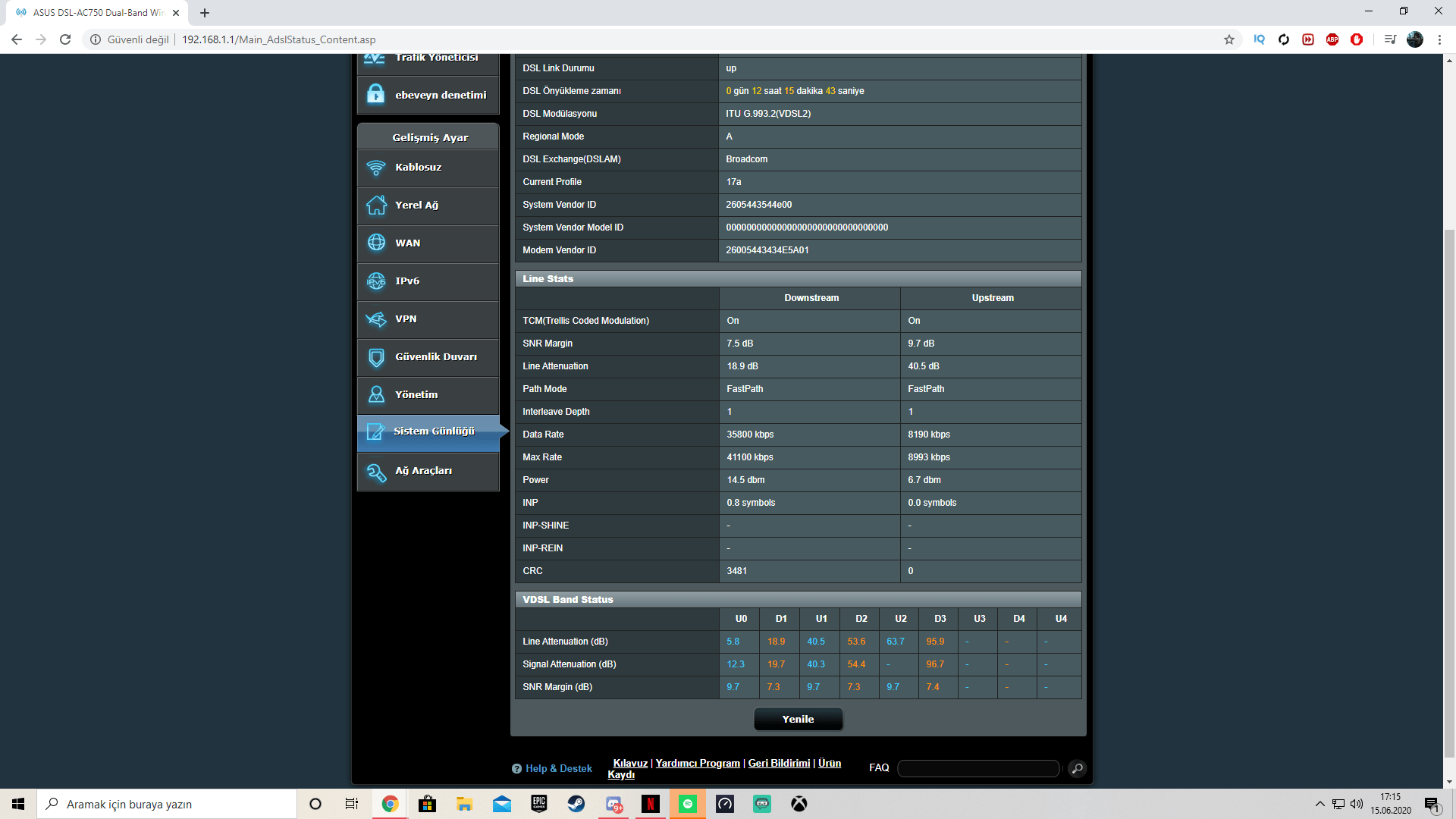

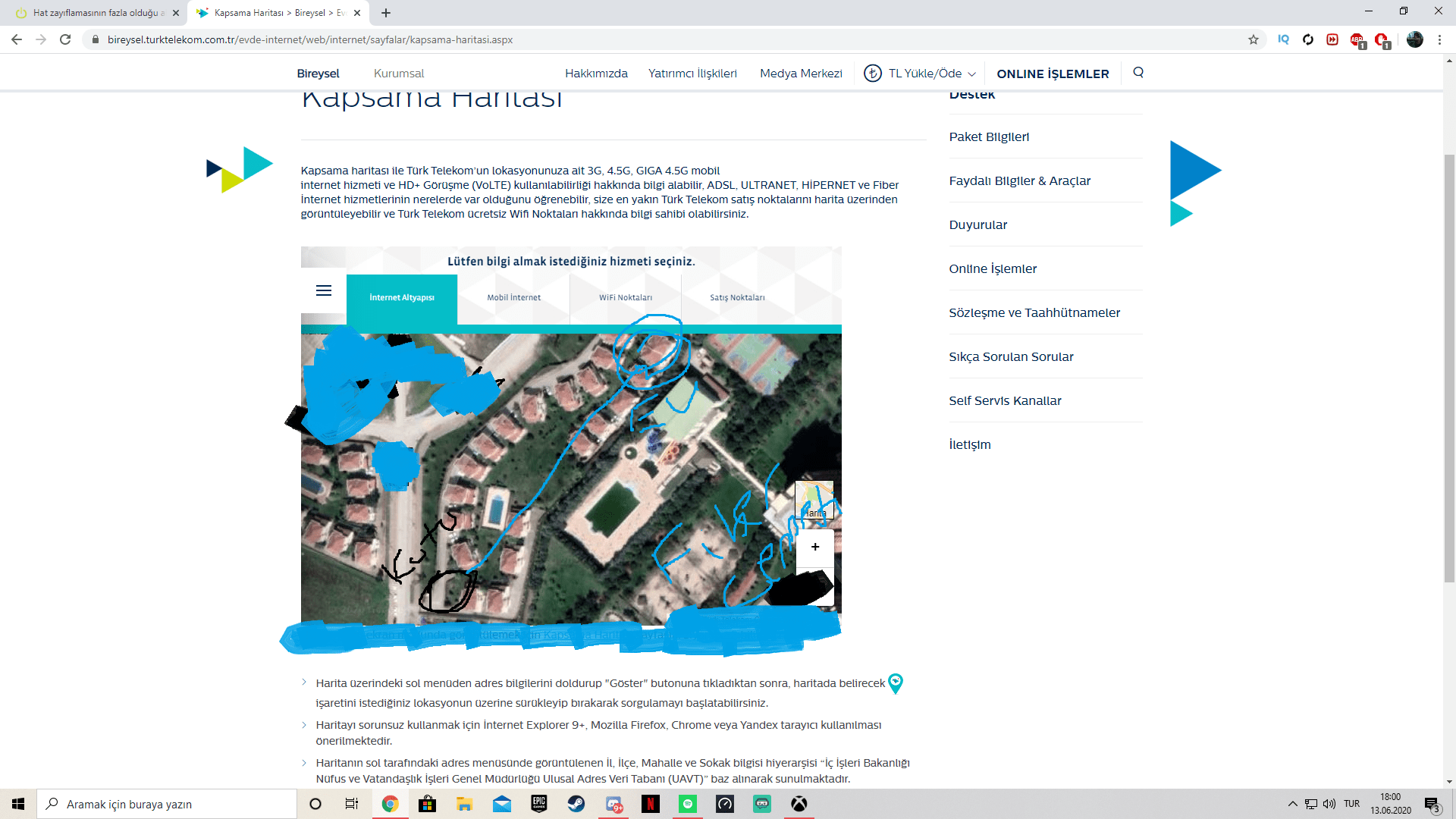

Ankastre ile uzaklığımı Google maps ile ölçtüm. 200 metre var dedi. Yakınlarımda herhangi gibi bir ankastre yok. Sadece güvenliğin orada var. İç tesisatım kötü olduğu için değiştirceğim önerebilceğiniz kablo var mı? Kaliteli bir şey olursa sevinirim. Paketim 50 Mbps'dir.

Büyük ihtimalle hayır götürmeceğim. Götürürsem tamamen kazmak gerekecek. Sitede yanlarda elektrik borusu geçiyor. Onun gibi dışına takıp oradan götürmeyi planlıyorum. Öbür türlü toprak altından tamamen siteyi kazcaz. Sitede 35 tane ev var bir de zor toprak altı.
