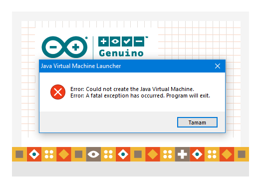

Selamlar değerli Technopat Sosyal üyeleri. Tam Arduino projemi geliştirmeye devam etmek için kolları sıvamıştım ki program açılmıyordu. Birkaç defa denedim hatta bilgisayarı yeniden başlattım ama yine de aşağıdaki hatayı vermeye devam etti.

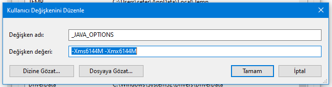

Benim de aklıma geçenlerde gelişmiş sistem ayarlarından kullanıcı değişkenleri bölümüne girmiş olduğum ayar geldi.
Sorun bu girdiyi sildiğimde doğrudan çözüldü. Belki bu sorunu yaşayan başka birisi olursa diye burada paylaşmak istedim.
Eki Görüntüle 1004159
Eki Görüntüle 1004163
