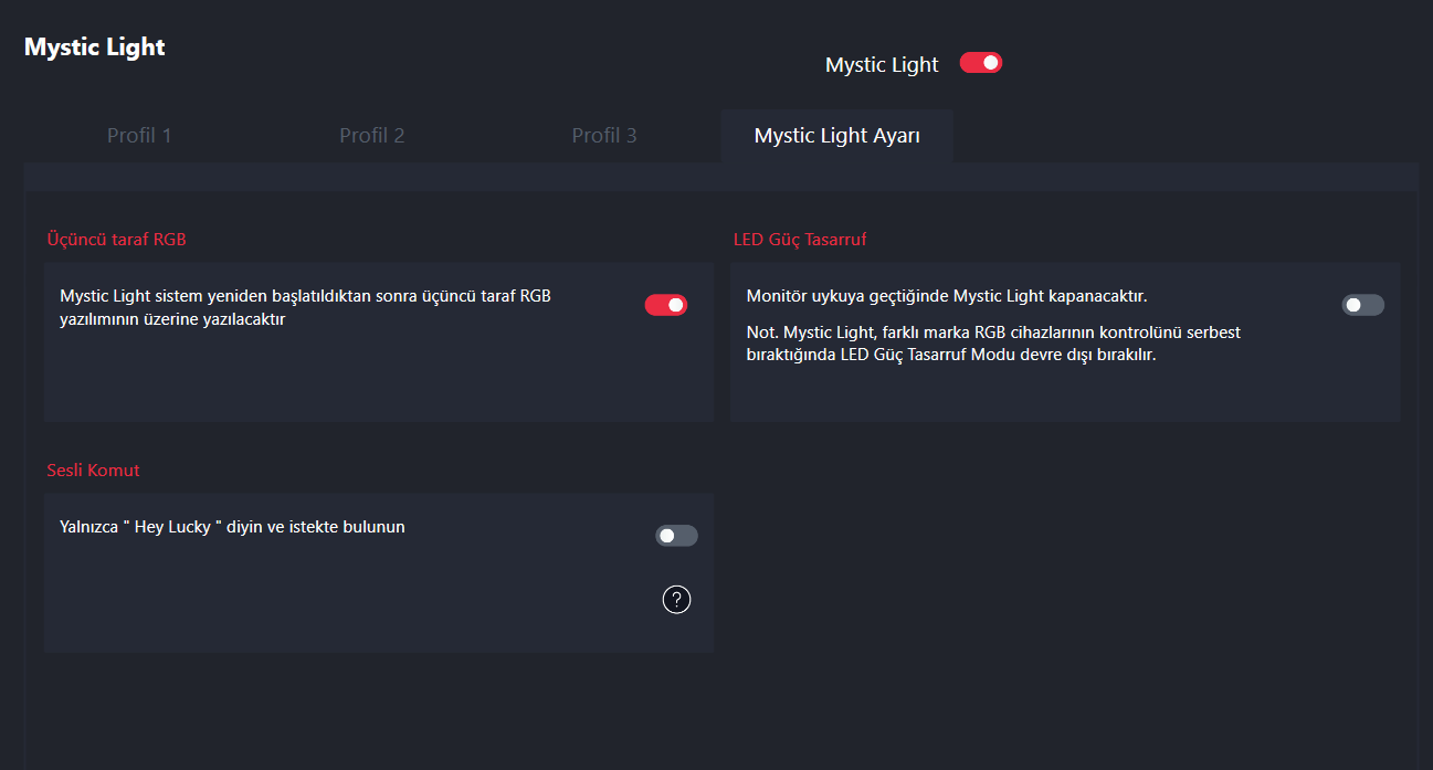

Tamamdır teşekkürler. Son olarak Mystic Light demişken ekran kendini uyku moduna aldıktan sonra ekranı açsam bile ledler hiçbir şekilde yanmadığı için Led güç tasarruf modunu kapattım. Bu sorunu çözdü fakat bu seferde bilgisayarı açtığımda ilk birkaç saniye ekran kartının ışığı yanıyor ama sonra kapanıyor. Açmak için tekrar msi center'a girip yukardaki mystic light seçeneğini açmam gerekiyor. Bu konu hakkında bilgin var mı?

Eki Görüntüle 1871214
2 aydır PC’me erişimim yok ama ben de benzer bir sorun yaşadım. CS’ye girince aynı şey oluyor, kasa ışıkları kapanıyordu. Aynı şekil tekrar uygulamadan açmam gerekiyordu. Aynısı Cyberpunk’ta da olunca Gaming Mod gibi bir zımbırtı vardı onu kapattım. Ama CS’de sorun hala devam ediyordu. Mystic Light dandik bir yazılım ne yazık ki. Silip yüklemeyi deneyebilirsiniz. Başka bir çözüm aklıma gelmedi, üzgünüm. (Anakartım MPG B550 Plus Gaming)

Teşekkürler bir de birazdan soğutucuyu takacağım da ARGB tam olarak kullanmak için (renklerini değiştirmek veya kapatmak) anakarttaki 3 pinli ARGB bağlantısı yeter mi yoksa kasa içindeki kontrolcüye mi takmam gerekir? Şimdi anakarttakine takarsam resmini attığım kumanda ile kontrol edebilir miyim? O yüzden kontrolcüye mi takmam gerekir? Veya Anakarta takıp dediğiniz gibi Mystic Light ile kontrol edebilir miyim? Çok soru sordum kusura bakmayın bilmediğim için yanlış bir şey yapmak istemiyorum.

Rica ederim sıkıntı yok hocam. :) Seçenek sizin. Kontrolcüye takar iseniz kumandayla. Ancak kasanın kendi kontrolcüsü var ve ona bağlarsanız kasanın (varsa) kumandasıyla kontrol edersiniz. 3 pin ARGB kullanırsanız (yani anakarta takarsanız) kumandaları kullanamazsınız, Mystic Light ile kontrol edersiniz.
