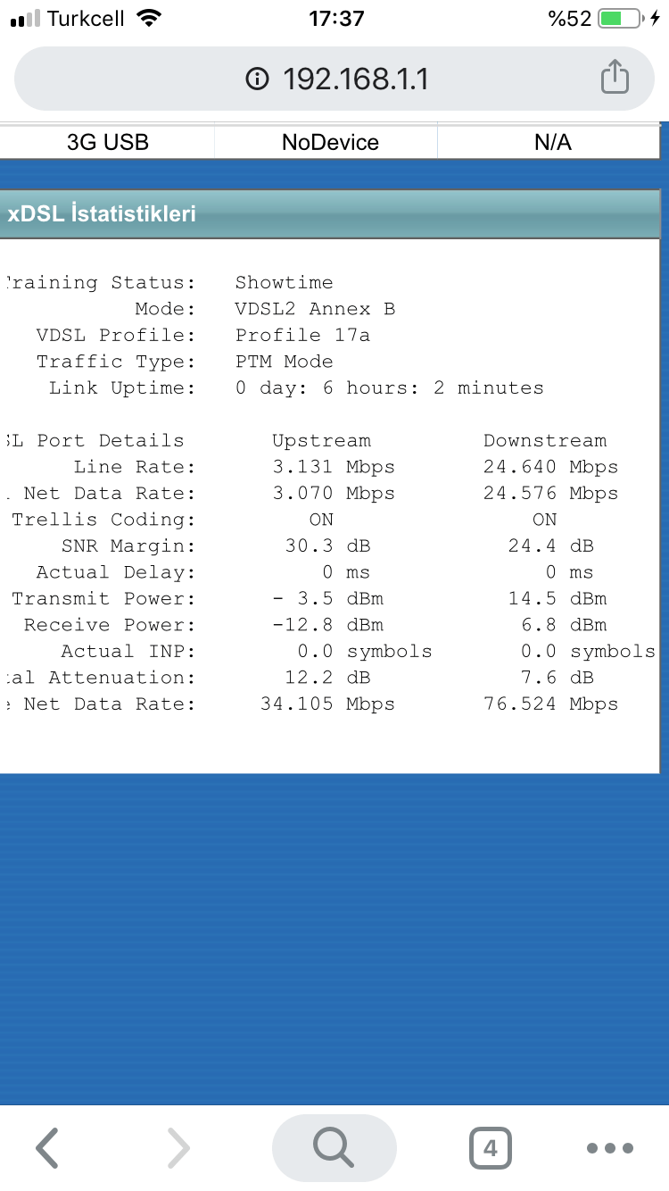

Hayır sorum o değil. Sorum bina kablom 10 yıllık var alt yapım 80 mgbt kadar desteklemesine rağmen 24 mgbt lik pakette 19 20 mgbt download alıyorum Türk telekomla görüştüğümde bina içi hattında sıkıntınız olabilir onu değiştirin dediği için elimde cat6 ve cat7 kablo mevcut zaten iletkenlik olarak sağlamlık olarak en iyi bi kablo çekmek istiyorum veri kaybı olmaması için
24 mgbt paketi kullanıyorum. Şuanlık ama aldığım evdeki hız 19 20 alt yapım 80 mgbt kadar destekliyo ama 24 net alamıyorum o yüzden iç hattı değiştirme gereksiniminde bulunuyorum snr değerim dün 30 ken bugün Eki Görüntüle 440148
Attığınız görsele göre modeme gelen hızda sorun yok. 24 megabitin tamamını alıyorsunuz görünüyor. Ayrıca 10 yıllık altyapı inşaat sektöründe yeni sayılır.
İstediğiniz kablo ile değiştirin modeme gelen hız şu an için değişmez. Siz servis sağlayıcınız ile görüşmelisiniz. Paketiniz müsait ise yükseltme talep edeceksiniz. Sizin hızınızı 24 megabit olarak sabitlemişler. Bu arada testi tam olarak hangi cihazdan yapıyorsunuz ve o cihaz modeme nasıl bağlı?
