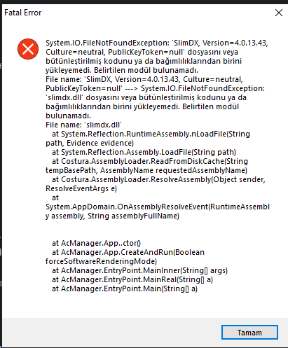

Bu hata nasıl ortaya çıkar? Content Manager'ı açarken ekteki resimde olduğu gibi görünebilir ve uygulama açılmaz.

Hatanın birden fazla çözümü vardır:
- DirectX End-User Runtime İndirme:
Kendi bilgisayarıma format atmadan önce bu çözümü uygulamıştım ve işe yaramıştı. Ancak sizde işe yaramazsa diğer çözümlere bakabilirsiniz. İndirme işlemi için buraya tıklayın. İndirdikten sonra dosyayı yönetici olarak açın, "I accept the agreement" seçeneğini işaretleyin ve sonraki butonuna tıklayın. İlerle dedikten sonra isteğe bağlı olarak "Install the Bing bar" seçeneğinin işaretini kaldırın ve sonraki tuşuna tıklayın. İşlem bu kadar, bu kurulumdan sonra Content Manager'ı açmayı deneyin, eğer olmazsa 2. çözüme geçin.
- VisualCppRedist Yükleyici:
Github linki'ne gidin ve en son sürümdeki "VisualCppRedist_AIO_x86_x64.exe" veya "VisualCppRedist_AIO_x86only.exe" dosyasını bilgisayarına göre indirin. İndirdikten sonra yönetici olarak çalıştırın ve next tuşuna tıklayın, gerekli işlemler otomatik olarak tamamlanacaktır. İndirme tamamlandıktan sonra "Finish" butonuna tıklayın ve Content Manager'ı tekrar açmayı deneyin.
- SlimDX.dll Dosyasını İndirme:
Bu çözümü denemedim ancak faydalı olabilir diye ekledim. Buradaki linkten bilgisayarınıza uygun SlimDX.dll dosyasını indirin. İndirdiğiniz dosyayı C:\Windows\System32 ve C:\Windows\SysWOW64 klasörlerine kopyalayın. Daha sonra Content Manager'ı tekrar açmayı deneyin.
