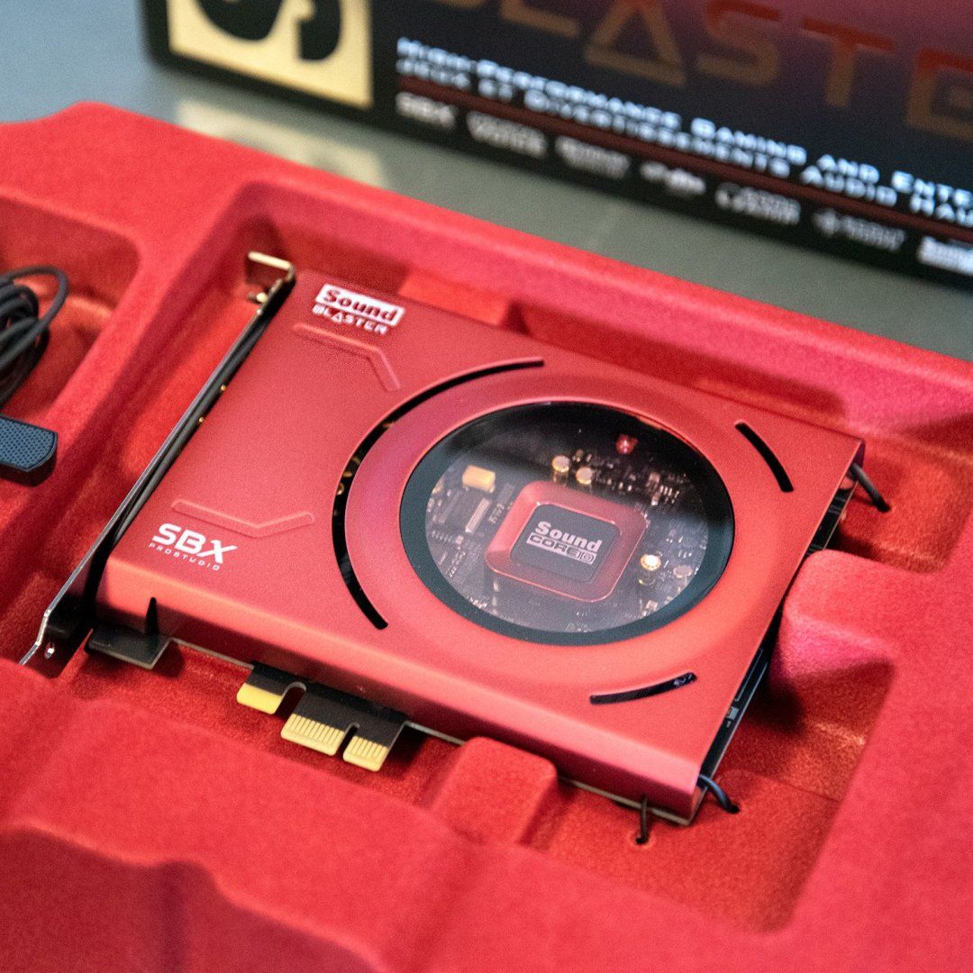

PCI-E x1 arabirimini kullanmaktadır. Dış kısmında EMI Shield mevcuttur parlak kırmızı olmasıyla kasa içi görselliğe önem verenler gönül rahatlığıyla tercih edebilir.

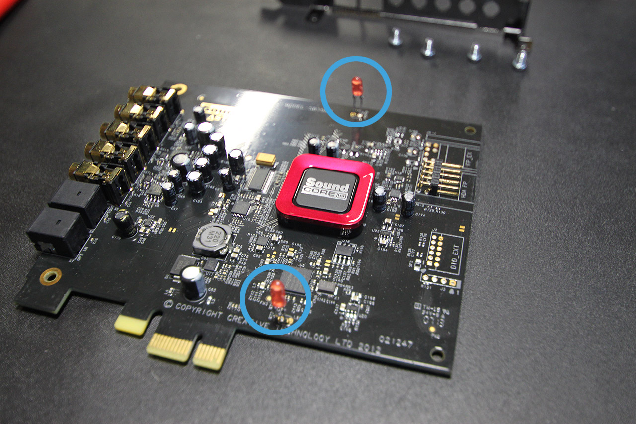

SB Z SE'nin çıplak hali bu şekildedir.
SB Z'nin çıplak hali ise bu şekildedir ekstradan mikrofon ile birlikte geliyor.
Diğer farkı ise iki adet kırmızı LED barındırması. Kullanıcılar tarafından çokça şikayet geldiği için SE modelinde bu LED'leri kaldırmışlar. Aralarındaki en önemli fark ise Z SE modelinde nichion'un altın kapasitörleri kullanılmıştır.

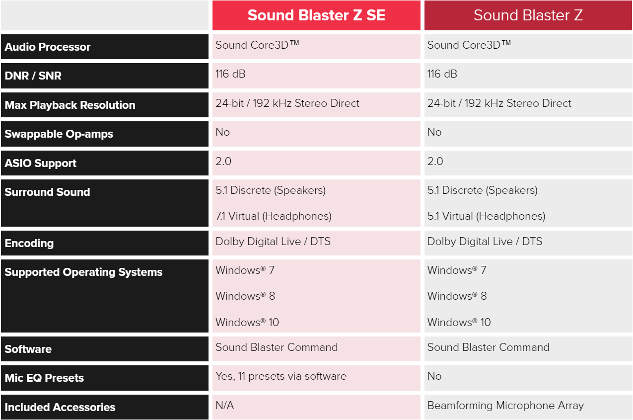

Genel özellik olarak aralarındaki fark ise çok az. Mikrofonda önceden tanımlı EQ ayarı yok ve sanal çevresel sesi 7.1 yerine 5.1 sunuyor. SE modelinde ise mikrofon gelmiyor.

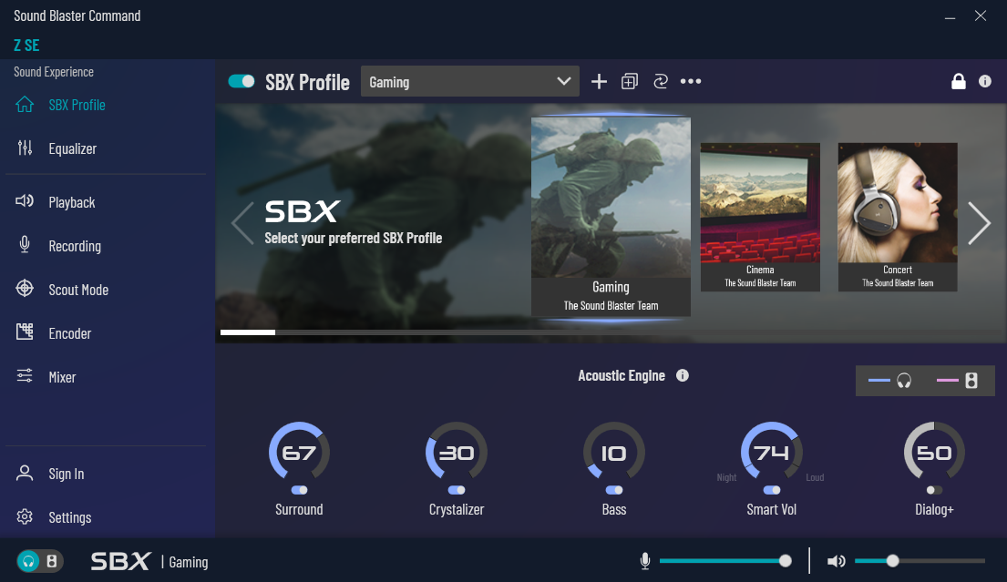

SBX Profile ile 33 adet önceden tanımlı akustik ses düzenlemesi mevcut. Önceden tanımlı profillerde genel geçer olarak "Oyun, Sinema, Konser, Gece, Macera ve Aksiyon, FPS, MOBA, Yarış, RTS, RPG, Stadyum" yer almakta. Bunun haricinde spesifik olarak "Battlefield 1, Battle Royale, CoD: Infinite Warfare, CS: GO, Cyberpunk 2077, Death Stranding, Doom Eternal, DOTA 2, Escape from Tarkov, Fortnite, Genshin Impact, League Of Legends, Metal Gear Solid V: The Phantom Pain, Overwatch, PUBG, Project CARS, R6, RDR 2, Rocket League, The Witcher 3: Wild Hunt" oyunlar yer almakta.
Akustik motorda ses karakteri ve yapısına müdahale edebileceğiniz 5 unsur bulunuyor;
  • Surround: 7.1 Sanal çevresel sesi bu özellik yardımıyla arttırabilir ve azaltabiliyorsunuz.
  • Crystalizer: Smart Volume olmadan çalışmıyor yaptığı özellik ise hava frekanslarını arttırarak size daha detaylıymış gibi gösteriyor bunun bir çok formülü var her ne ses kartı kullanırsanız kullanın Ekolayzırda ön tanımlı Jazz'ı seçip 60 Hz bandını 3-4 dB arttırarak hem gövdeli bass hem de tiz seslerde açıklık elde ederek daha net ses hissiyatını alabilirsiniz.
  • Bass: Adından da belli olacağı üzere alt frekanslarda artış yapabiliyorsunuz.
  • Smart Volume: Anlık ses yükselmelerin önüne geçerek kulağınızın rahatsız olmamasına yarıyor.
  • Dialog+: Vokal bandında sesi arttırarak diğer sesleri de kısarak dinlediğiniz insanların sesini daha net duymanızı sağlıyor.

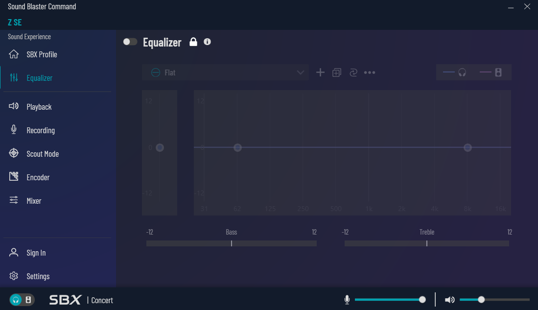

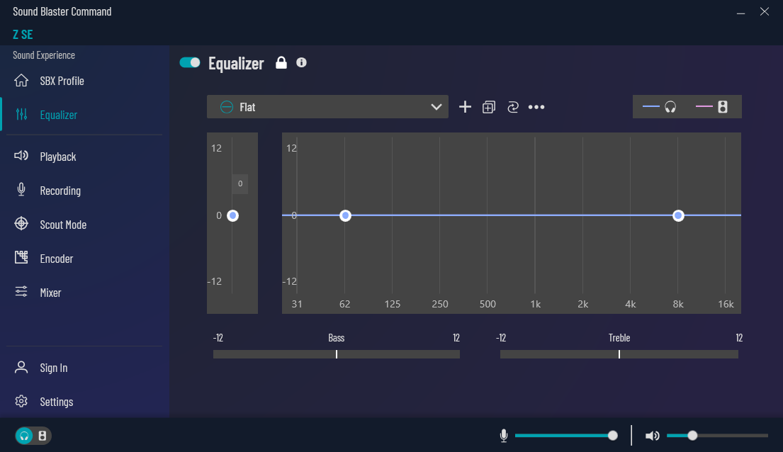

Ekolayzır sekmesinde 10 bandı kontrol etmenize olanak sağlıyor. 12 dB arttırıp azaltabiliyorsunuz. Burada da bir çok ön tanımlı oyun ve müzik türleri mevcut fakat ekolayzır kulaklığa göre yapılmalıdır. Arka planda kaldığını hissettiğiniz veya çok sivri geldiğini düşündüğünüz frekans aralıklarında müdahale yapmak en doğrusudur. Ben genelde düz kullanmayı tercih ediyorum. K701 kullandığım için bazen 31 ve 62 Hz bandında 3-4 dB artış yaparak alt frekansın daha gövdeli ve canlı kalmasını sağlıyorum.

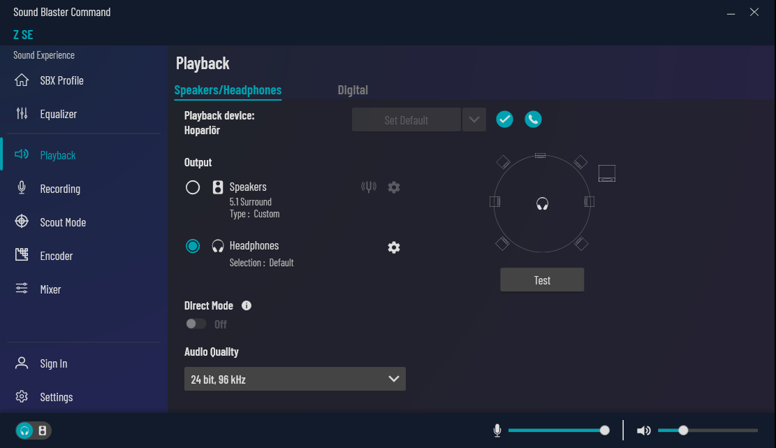

Oynatma sekmesinde bir çok ayar bizi karşılıyor. Örnekleme ve bit derinliği kulaklık için maksimum 24-bit/96kHz Hoparlör çıkışında ise Stereo yapılacaksa 24/192kHz sunuluyor onun haricinde çok kanallı ses sistemi yapılacaksa yine maksimum 24-bit/96kHz sunuluyor. Çıkış tercihini bu sekmeden yapıyorsunuz kulaklık ve hoparlör seçimi ile hangi portun çalışacağını seçmeniz gerekiyor.

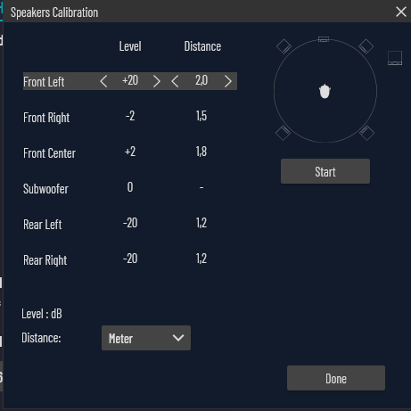

Hoparlör için kalibrasyon imkanı sunuluyor size olan hoparlörlerin ayrı ayrı mesafesini ve ses gücünü arttırıp azaltabiliyorsunuz. Ses sistemim olmadığı için bu özelliği denemedim fakat başarılı olacağını düşündüğüm bir özellik. Tabi ki referans monitör kullanıyorsanız Direct Mode özelliğini açarak bu kalibrasyonu tamamen devre dışı bırakma imkanınız da mevcut.

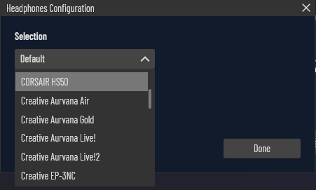

Kulaklık konfigürasyonunda 32 adet kulaklık mevcut bunların büyük bir çoğunluğu Creative kulaklıklarıdır. Başarılı bulduğum bir özellik kulaklığa göre ekolayzır yapması yüksek ihtimal size daha iyi deneyim yaşatacaktır.
Şu anda yer alan kulaklıklar;

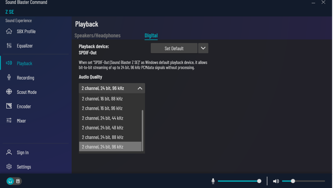

Dijital çıkış tarafında 24/96 kHz çözümleme sunmaktadır PCM şeklinde sinyal almak istiyorsanız varsayılan olarak seçmenizi tavsiye ederim.

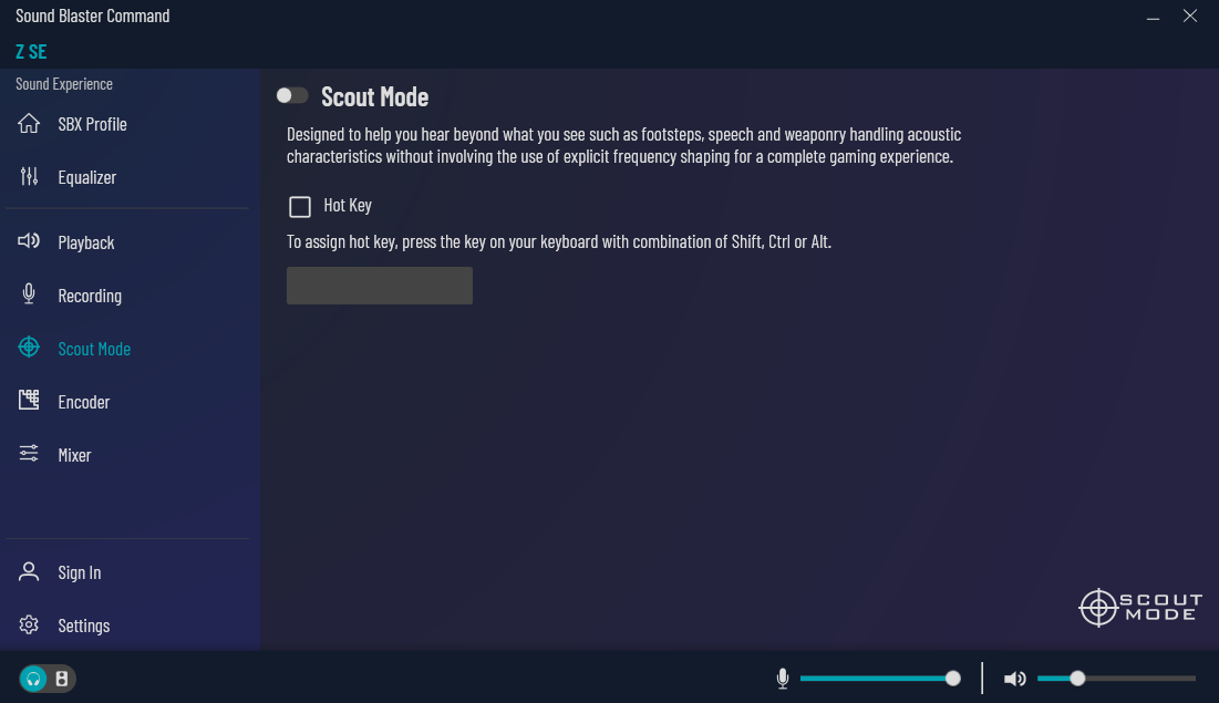

Scout Mode sekmesinde ise özellikle FPS oyunlarında konuşma, ayak sesleri ve silah elleme seslerinde (şarjör ve silah değişimi gibi) sivriltme yaparak bunları daha keskin duymanız sağlanıyor. Seste yapaylaştırma yapıyor tabi ki fakat bu özelliği açtığım zaman ayak seslerinde ciddi bir ayrıştırma yaptığını söylemem gerek. HD8 DJ kullanırken denemiştim ve ciddi faydasını görmüştüm.

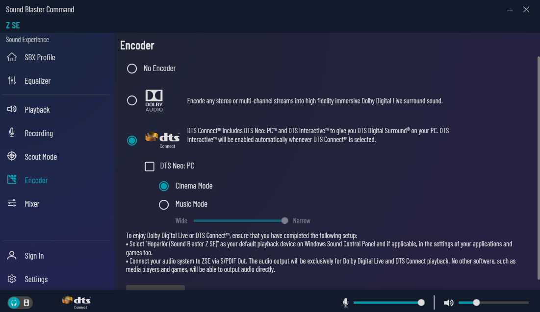

Encoder tarafında Dolby veya DTS aktif edebiliyorsunuz. Hiç kullanmadım müzik dinlerken zaten Windows katmanından çıkarıp özel modda dinliyorum. Hiçbir zaman gerek duymayacağım özellikler arasında. Belki ses sistemi yaparsam denerim işime yaradığını düşünürsem kullanmaya devam ederim.
Eki Görüntüle 1460360

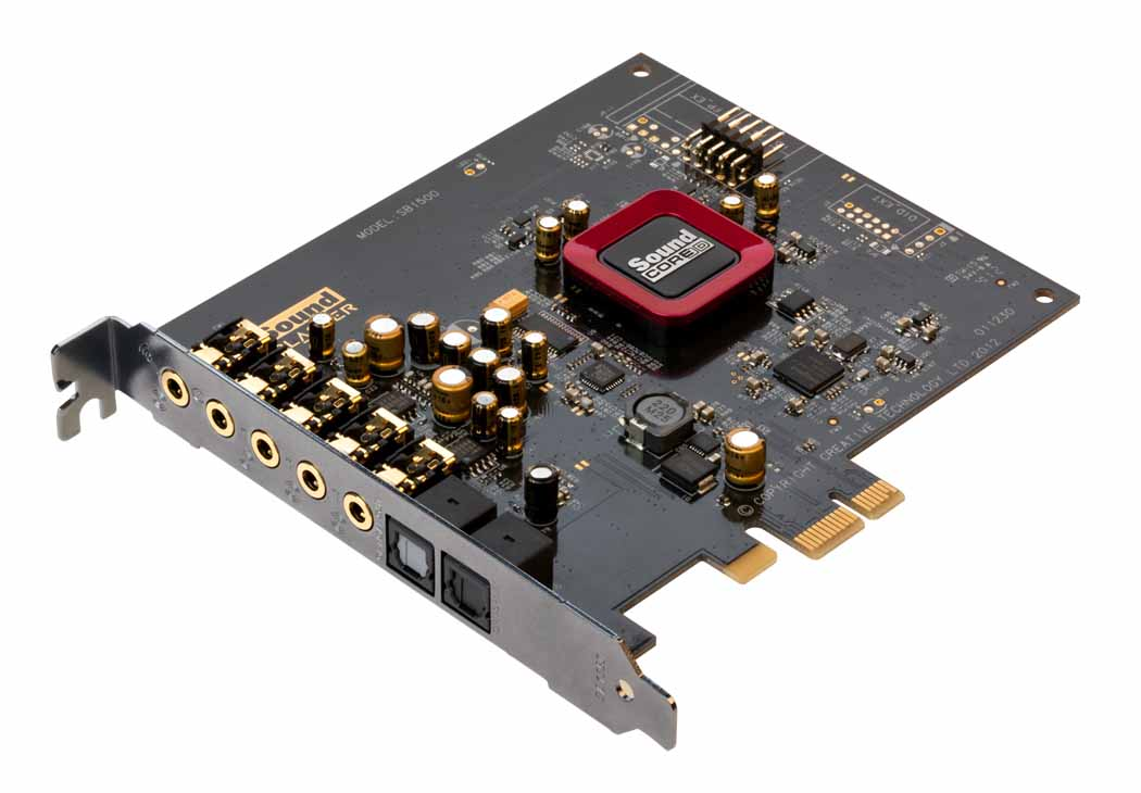

Eki Görüntüle 1460418

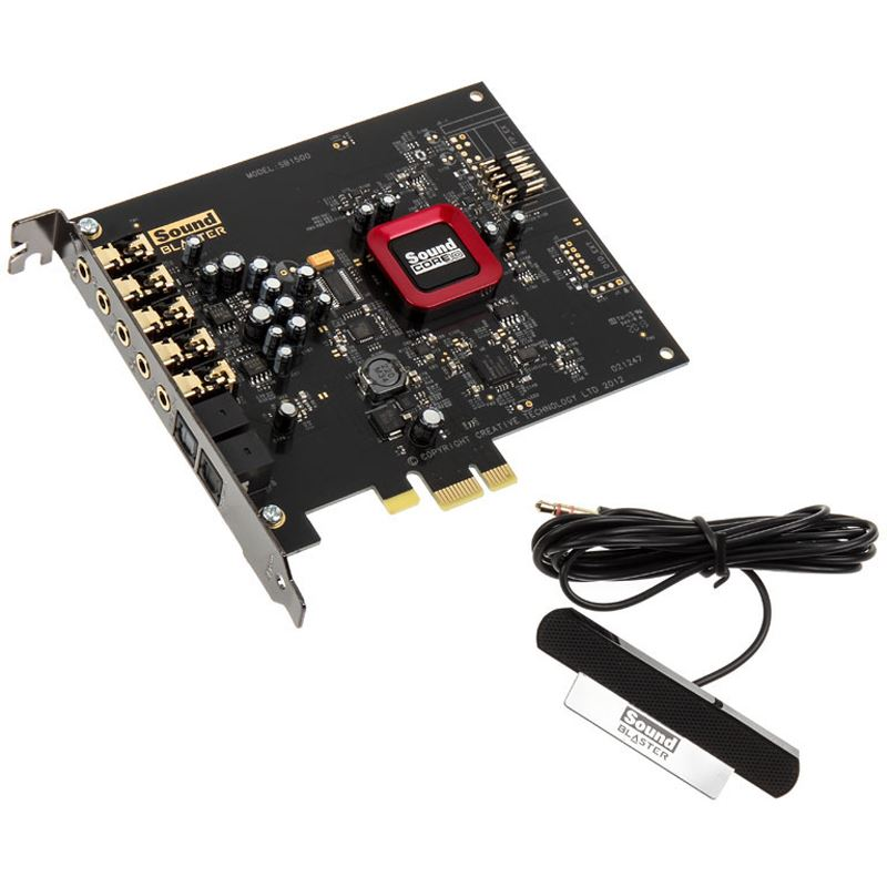

Eki Görüntüle 1460420

Eki Görüntüle 1460597

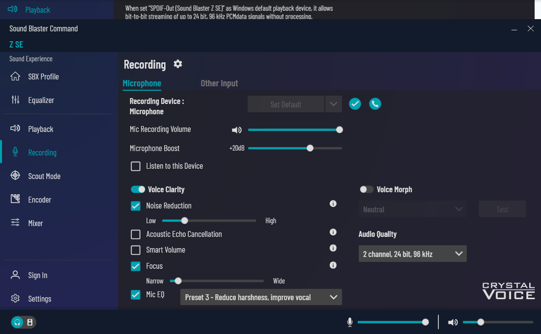

Kayıt tarafında genel ayarlamalar dışında önceden tanımlı 11 adet mikrofon ekolayzırı, mikrofonun odak noktasını ayarlama ve ses değiştirici yer almaktadır.
Eki Görüntüle 1460634
Eki Görüntüle 1460643

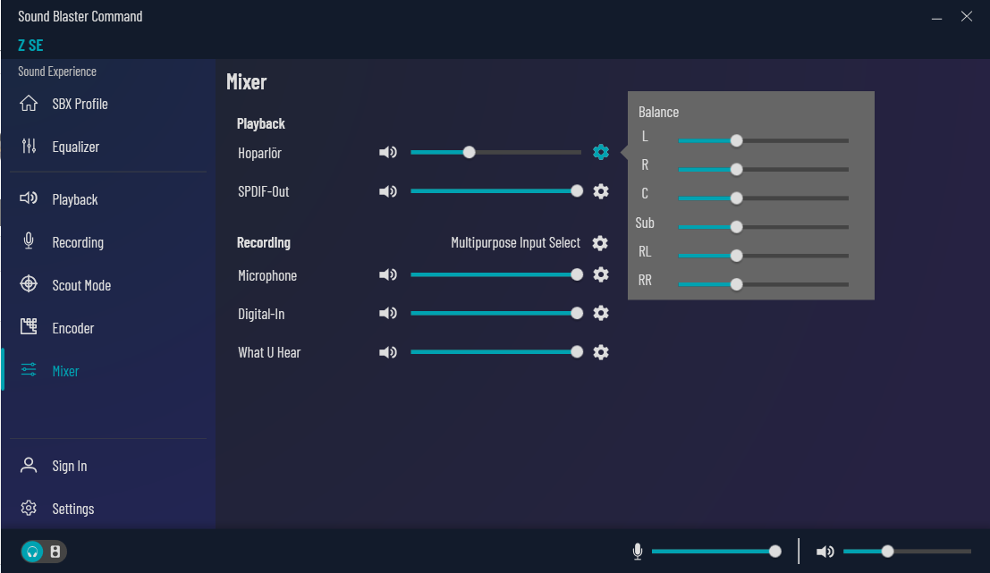

Mixer sekmesinde ise ses dengesini ayarlama imkanı mevcut.

LG BH6730 S , marka-model blueray,dolby vs. özellikli optik ses çıkışlı bir 5.1 ev sinema sistemim var.
Bilgisayarıma , Creative Soundblaster Z Se modelini alıp kullanmayı düşünüyorum.
İlgili ses kartınndan optik çıkış ile sinema sistemine sesi verip 5.1 surround ses alabilir miyim?
Youtube,filmler,müzik ve oyunlarda 5.1 ses almak istiyorum.
Bu ses kartı işime yarar mı..
Kullananan veya konu hakkında bilgi sahibi olan arkadaşlardan destek rica ederim.
