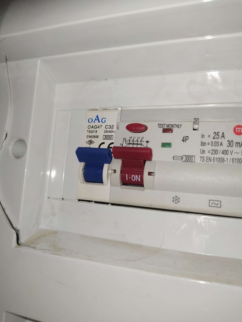

Arkadaşlar, son bir haftadır, elektrikli şofbeni kaçıncı kademede açarsam açayım oag yazan sigorta -veya şalter, artık hangisi ise- sürekli atıyor. Evde kirada kaldığımdan dolayı ve elektrik işlerinden de anlamadığım için belki burada bilen biri vardır diye sormak istedim. Eski kaçak akım rölesini elektrikçi götürdüğü için kaç amper olduğu hakkında bir fikrim de yok. Sizce sorunun kaynağı sigorta/şalterin 32 amper, kaçak akım rölesinin 25 amper olmasından mı kaynaklı, yoksa sorun başka bir şeyden mi kaynaklı?
Aşağıda atan şalterin resmini koydum. Sol taraftaki mavi şalter atmakta.

Bizim evde de atıyordu bazen masaüstü bilgisayar prize takılı olunca veya diğer prize takılan şeyler fazla olunca şalter atıyordu, duşa girmeden önce bazı elektronik eşyaları prizden çıkarmayı dene

Eğer şofben 3.kademede çalışırken atıyorsa normal olabilir.
