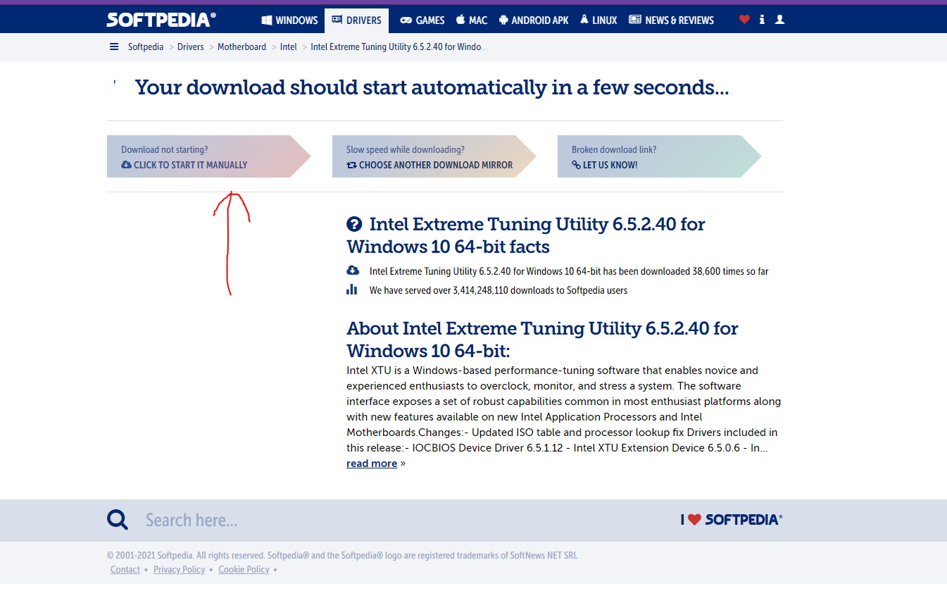

Download Now'a tıkladıktan sonra karşınıza bu kısım çıkacak;
Eki Görüntüle 1110768

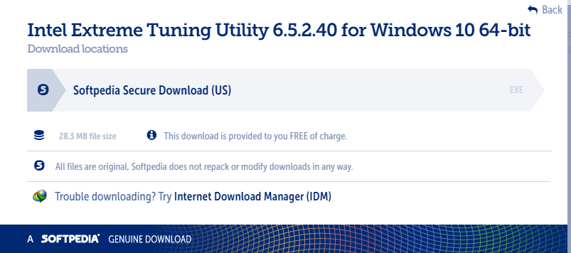

Hiç korkmadan Softpedia Secure Download'a tıklayın ve açılan sekmede bu kısıma tıklayın;
Eki Görüntüle 1110769
Bu işlemi tamamladıktan sonra indirmeye başlayacaksınız.

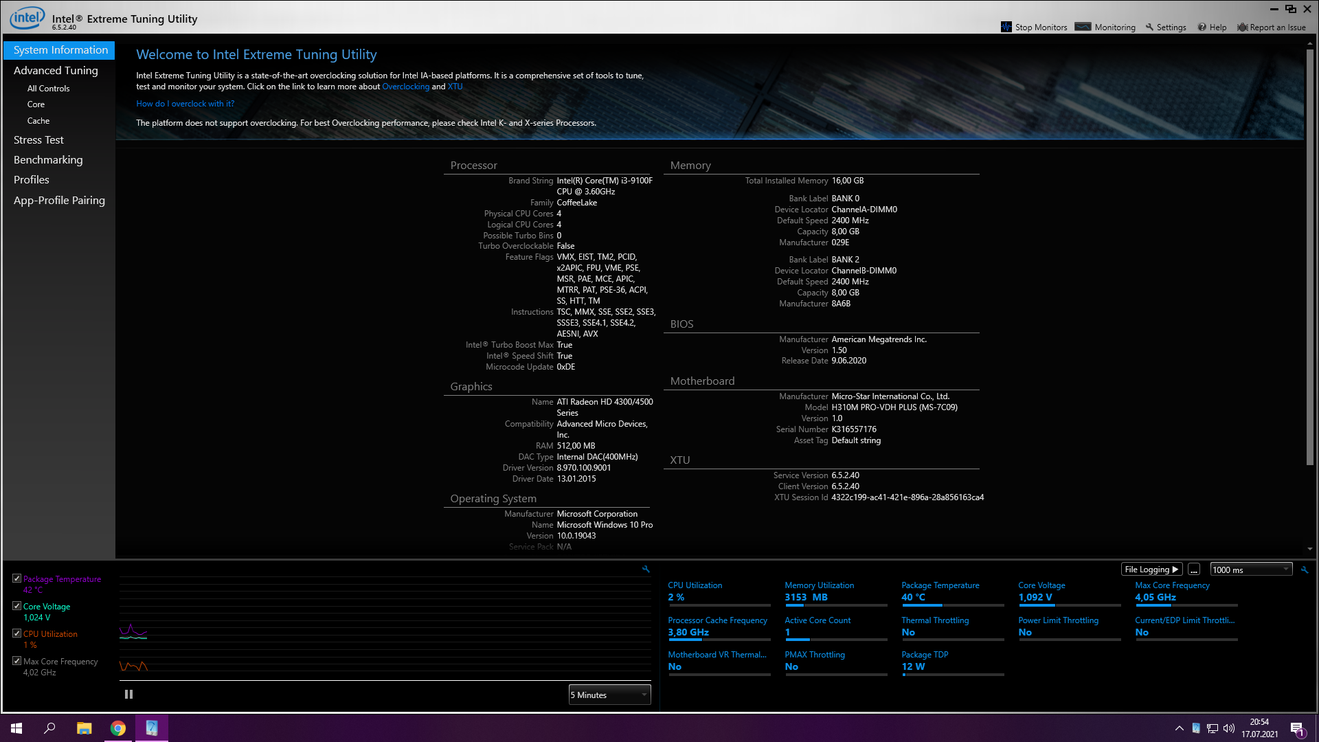

Uygulamayı ilk girdiğiniz zaman karşınıza bu sekme çıkacak;
Eki Görüntüle 1110771

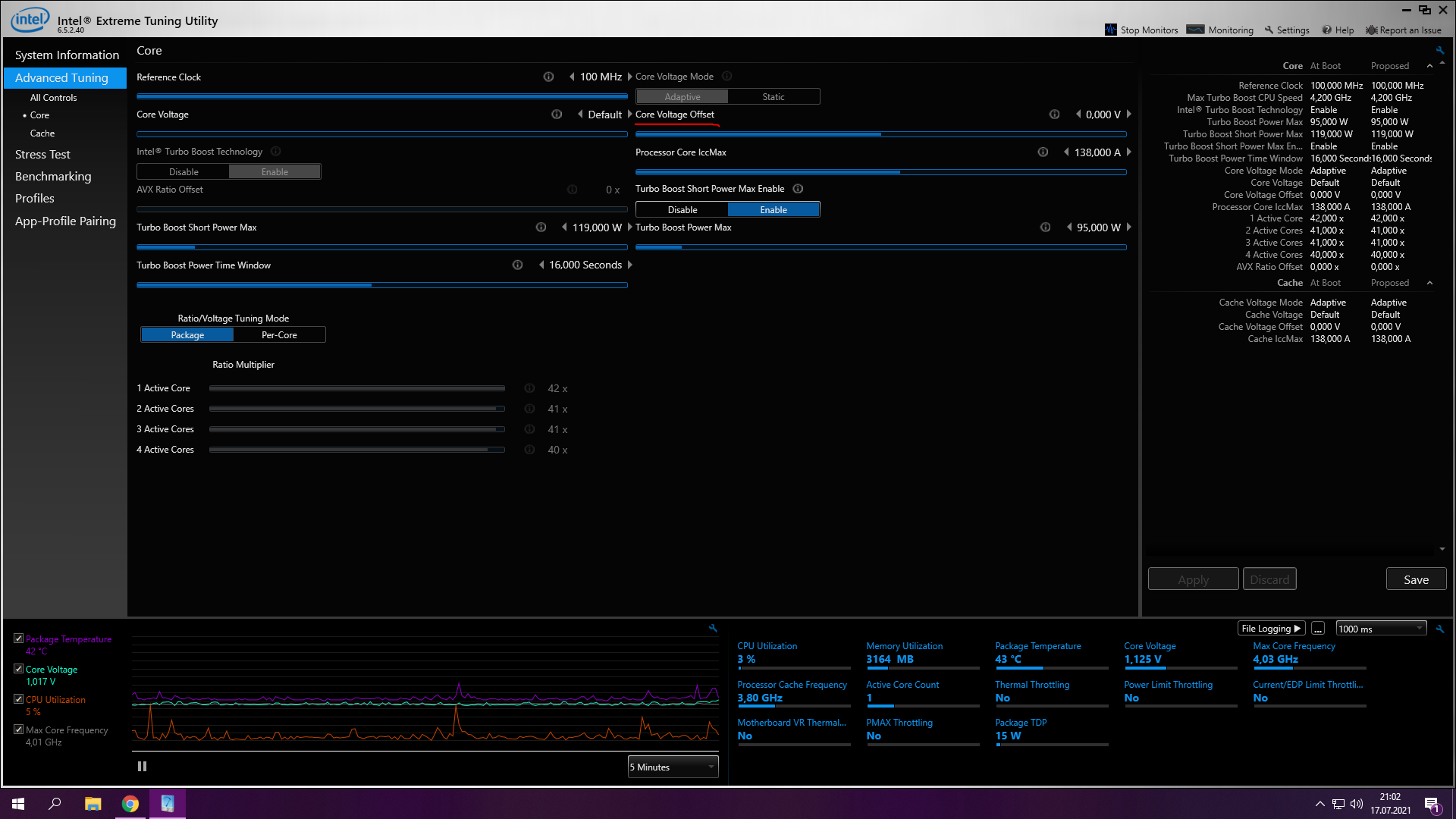

Bu bölüme girdikten sonra üst kısımda "Core Voltage Offset" yazan kısım var.
Eki Görüntüle 1110779

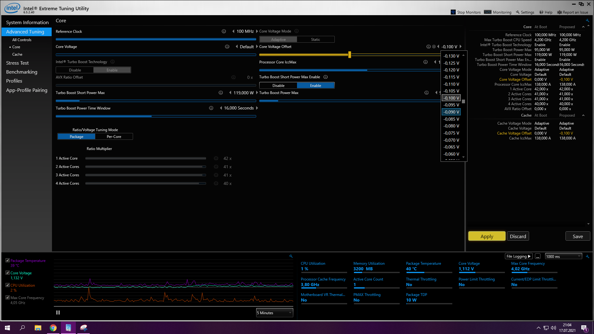

Buradaki kısımda "0,000 V" yazan bölüme tıklayıp yukarı doğru çıktıktan sonra "-0,100 V'u" seçiyoruz.
Eki Görüntüle 1110785

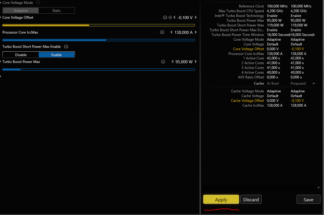

Buna tıkladıktan sonra alt kısımdaki "Apply" Düğmesine basıyoruz.
Eki Görüntüle 1110787
Bu bölümü de halletiğimize göre işlemimiz bitmiş demek olacaktır. Eğer daha da voltaj düşürmek isterseniz 135 - 125V aralığını deneyebilirsiniz ama ben zorlamak istemediğim 100V'u makul gördüm.
Stabil olup olmadığını test etmek istiyorsanız yine bu indirdiğimiz bu uygulamadan Stress Test'e girip istediğiniz uzunlukta testi gerçekleştirebilirsiniz. Ya da kendi kullandığınız CPU Stress Test uygulamalarında test edebilirsiniz.
Yaklaşık olarak bu U.V işleminden sonra 5 derecelik bir düşüş gördüm. Performans kaybı yaşamadan tabii ki. Güç tüketiminde de bir miktar düşüş yaşandı.
