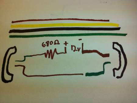

Merhaba. İki ayrı telefon cihazıyla bir diafon gibi kapalı devre (telefon şebekesinden bağımsız) sistemiyle çalışan örneğin yakın odalar, yakın evler arasında alıcı-verici konuşma sistemi yapılabilir. İkili telefon hattı kabloları arasında 12 volt bir akü/batarya veya 12 volt DC adaptör, 680 ohm direnç seri bağlı olarak konulmalı. Resim bir forumdan alıntıdır. Kolay gelsin.

Eki Görüntüle 1293615
Bunu kapasatif mikrofon kullanarak yapabilirmiyim. Eski telefon kablosu bulabilirmiyim bilmiyorum.
Merhaba. Malesef hayır hocam, bunu diafon benzeri bir kullanımla yapabilmeniz için 2 adet ayrı telefon cihazı (ahizesiyle birlikte) olması gerekiyor, sadece elektret (kapasitif) mikrofonla bunun yapılması zor görünüyor. Telefon kablosu içinse elektrikçilerde metre olarak satılıyor, eğer elinizde eski kablo yoksa oralardan satın alınabilir. Odalar arasında yapılacaksa 0.50, 0.75 mm ikili uygun uzunluktaki elektrik kablosu da ayni işi görür, bu konuda bina dışı olmadıkça telefon kablosu şartı pek yoktur. Kolay gelsin.

bunun gibi yapmıştım ben. Ses güzel ama iki hoparlör iki radyo gerekiyor. İki tarafta da bir radyo ve bir hoparlör olacak. Bozulmuyor kesilmiyor yıllarca kullanabilirsin böyle. AUX girişli herhangi bir cihazla ile basitçe yapılır.

Anladım elime telefon geçerse denerim tekrar teşekkürler.

Elimde cok fazla hoparlör var. Radyo bulursam olabilir. Teşekkürler.
