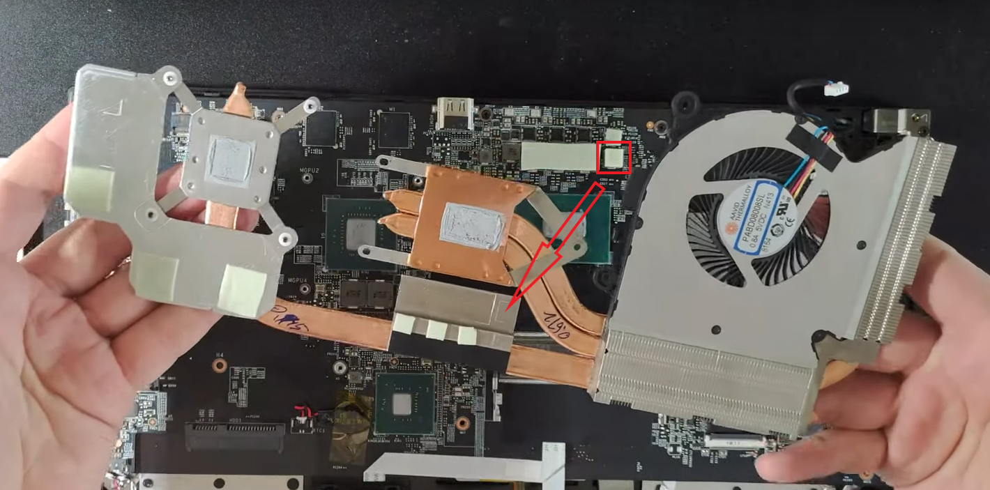

Merhaba. Bu konuyu internette uzun uzun araştırdığım ve bulamadığım termal ped kalınlığını, birilerin işine yarayacağını düşündüğüm için açıyorum.
Benim cihaz 10UC olan model ama yüksek ihtimalle tüm GF63 cihazlarında termal ped kalınlığı aynıdır. Termal ped kalınlığı çok ufak bir kısım hariç 1 mm, aşağıya da fotoğrafını koyacağım ufak kısım için ise 2 mm termal pede ihtiyacınız var. Ölçü kesinlikle doğrudur, endişe duymanıza gerek yok, termal pedleri bir süre önce cihazın içini açıp değiştirdim.
2 mm olan kısım görselde kareyle belirttiğim kısım, soğutucuda nereye denk geldiğini de okla gösterdim. Diğer kısımlardaki termal pedlerin hepsi 1 mm.
