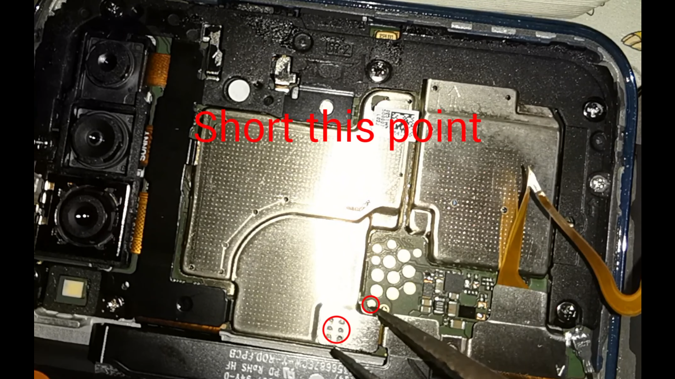

Daha sonra cihazınızın arka kpağını açıp şu iki noktayı bir metal ile birbirine temas ettirerek cihazı bilgisayara bağlayınız.
Cihazınız aygıt yöneticisinde USB SER olarak gözükecektir.
Sürücüleri kurun ve kurduktan sonra HUAWEI USB COM 1.0 olarak gözükecek.

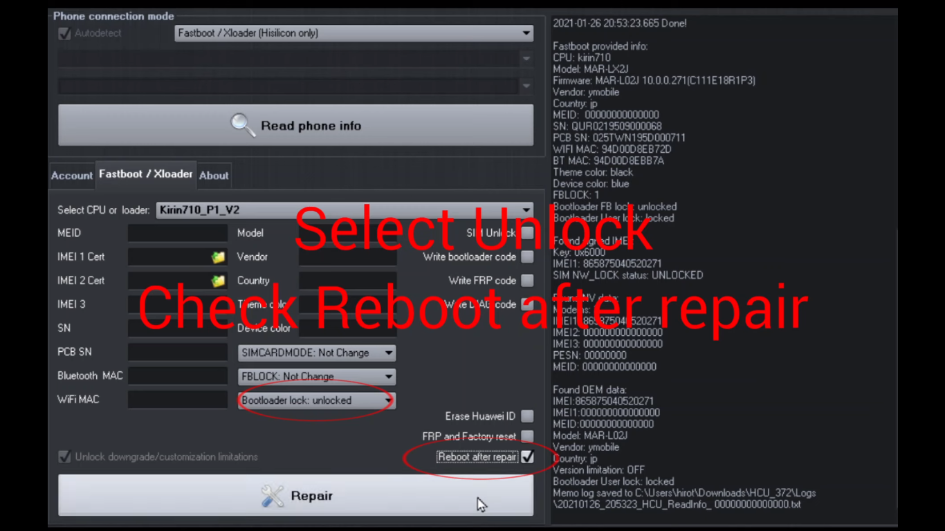

Daha sonra HCU ile şu şekilde işlemi başlatıyoruz:
İşlemden sonra cihazınızı yeniden başaltın ve açılırken this device is unlocked yazısını göreceksiniz.
