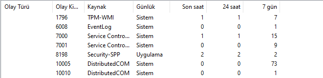

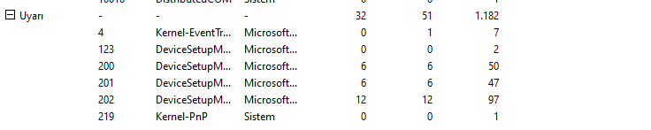

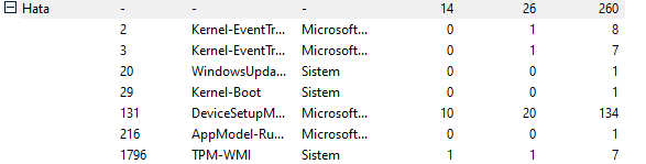

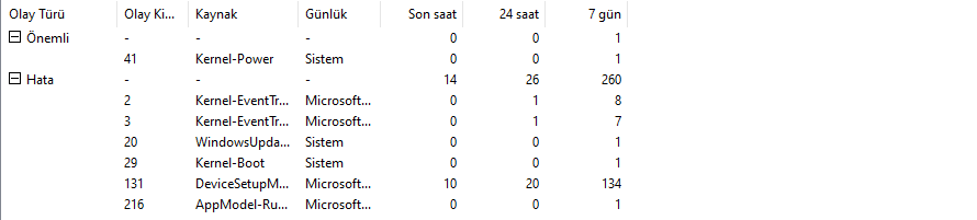

Olay görüntüleyicisinde böyle veriler var. Kernel CPU ile ilgilidir diye düşünüyorum.
Edit: Şuan hatırladım. Daha önce Ryzen Master üzerinden CPU'yu 4 GHz'e sabitlemiştim. Şuan default ayarlara döndürdüm. Belki de bu sorun yapıyordu.

Çok özür dileyerek bir şey söylemek istiyorum lütfen kızmayın. Bende dediğim gibi aynı sorunu yaşıyorum fakat Ryzen Masterdan hiçbir ayar yapmadım. Sadece haberiniz olsun.

Belirttigim uygulamayla belleklerinizi test edin, CPU kaynaklı degil bu sorun.
