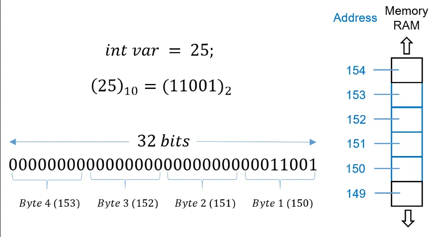

Bu konular; adresleme vb. yani ileriki sınıflardaki derslerde, özellikle işletim sistemleri dersinde pekişecek.
Ben sadece şöyle basit bir örnek vereyim, madem görsel istiyorsun.
Screenshot 2024-02-11 at 18-44-50 0 k5br6SBvvsNBSH48.webp (WEBP Image 875 × 477 pixels).png
Eki Görüntüle 2113655
Adres değerlerini teorik olarak düşünmen lazım, yani hocan gidip de 0x7ffe6cdf7974 gibi adres vererek anlatacağına böyle sayılar ile anlatıyor anlaşılması için. Integer'ın değeri, signed (pozitif negatif olma durumu ilk bitte tutulur)/unsigned(ilk bit de dahil olarak düşün, 32 Bit) olması durumuna göre bu 4 bytelık alanda saklanır. Yani integer 5 ise sadece ilk bytedaki 00011001(25) değeri yeterli, diğer bytelar 0 olacaktır.
Daha sonra görecek olmama sevindim, teşekkür ederim hocam. Paylaştığınız görsel gayet açıklayıcı olmuş ama eğer 5 değerini tutuyorsak ve 00000101 şeklinde olacaksa o zaman 1byte yer kaplamaz mı? Bu durumda diğer byteler boş mu kalacak o zaman sayısının değerine göre depoladığı byte değeri değişiyor mu?
Değişkeni tanımlarken siz ne seçerseniz, yani örneğin integer seçerseniz 4 byte, short int seçerseniz 2 byte vb. o kadar byte kullanılır. Bu sayıların alabileceği max/min değerler vardır. Kodlama yaparken değişkenleri doğru kullanmak çok önemlidir.
En basit mantıkla, diyelim ki siz çok da büyük olmayan, olacağı düşünülmeyen numerik bir veriyi tutacaksınız.
Integer, long vb. kullanmak saçma olur, gereksiz yere Memory yemiş olursunuz.
Eskiden, sistem kaynaklarının yetersiz olduğu tarihlerde, mesela 8 bitlik oyun konsolları zamanında oyun geliştirirken efficiency çok daha önemliymiş. Yıllar geçtikçe, sistem kaynakları bollaştıkça bu durum gittikçe önemsizleşiyor, yine de iyi mühendis buna dikkat eder, özellikle de C, C++ gibi daha low dilleri kullanıyorsa.
Neyse, eğer değişkeninizi integer tanımlarsanız diğer bytelar 000.. olarak duracak. Ancak canınız isterse değişkeninize int Max değerine kadar değer atayabilmenizi sağlayacak. Siz int dediğinizde o Memory'deki 4 byte sizin integerınız için allocate edildi.
Siz derseniz ki ben değişkenimde dünyanın toplam nüfusunu tutacağım, int yetmez, long seçmeniz gerekir.
Ha derseniz ki benim tutacağım değer öyle milyonlarla milyarlarla alakalı bir şey değil, küçük bir şey, short int vb. kullanırsınız.
Virgüllü sayılarda da basit bir şeyse float, küsuratın basamakları çok ve önemliyse double kullanırsınız vb. Hangi değişkeni seçerseniz ona karşılık miktarda byte Memory'de allocate edilir.
Eskiden, sistem kaynaklarının yetersiz olduğu tarihlerde, mesela 8 bitlik oyun konsolları zamanında oyun geliştirirken efficiency çok daha önemliymiş. Yıllar geçtikçe, sistem kaynakları bollaştıkça bu durum gittikçe önemsizleşiyor, yine de iyi mühendis buna dikkat eder, özellikle de C, C++ gibi daha Low dilleri kullanıyorsa.
Neyse, eğer değişkeninizi integer tanımlarsanız diğer bytelar 000.. Olarak duracak. Ancak canınız isterse değişkeninize int Max değerine kadar değer atayabilmenizi sağlayacak. Siz int dediğinizde o Memory'deki 4 byte sizin integerınız için allocate edildi.
Virgüllü sayılarda da basit bir şeyse float, küsuratın basamakları çok ve önemliyse double kullanırsınız vb. hangi değişkeni seçerseniz ona karşılık miktarda byte Memory'de allocate edilir.
