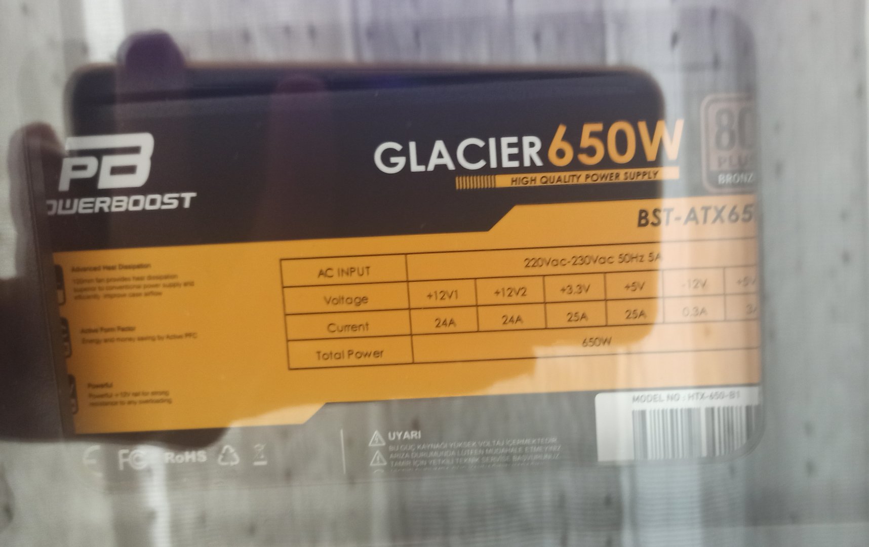

PSU Frisby'nin 650 sanırım wat bilmiyorum tam. (500 de olabirlir)
Hocam emin değilseniz daha kolay çözüme ulaşmak adına psu üzerinde bir sticker bulunur onun fotoğrafını atar mısınız?

Hocam emin değilseniz daha kolay çözüme ulaşmak adına PSU üzerinde bir sticker bulunur onun fotoğrafını atar mısınız?

Eki Görüntüle 1858682
Hocam ters kalıyor göremiyorum ama kasanın detaylarına bakınca 650W gösteriyor ki büyük ihtimal öyledir egzoz fanını çıkartım Molex'ten SYS fan 1'e taktım dönmedi sorun pin in orada anlaşılan ama bir sorun daha gördüm PSU'nun kablosuna elleyince elektrik geliyor anahtarı açtım elektrik gelmedi kapattım arkada kabloları azıcık oynadım geldi PSU sıkıntılı gibi ama.
