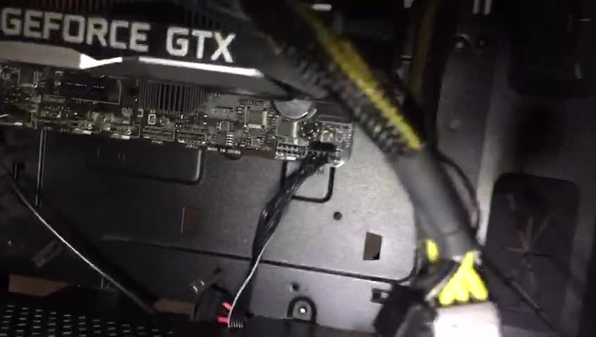

Edit: Görselde görülen 4 Debug ledinden en üstteki CPU olanı yanıyor bu tek sorun işlamcide demek oluyor?
    231,6 KB · Görüntüleme: 11

Anakartta Debug ışıkları diye bir şey varmış yeni öğrendim benimkinde CPU kısmı yanıyor sadece CPU'da mı sorun var demek?
    231,6 KB · Görüntüleme: 10
Eğer CPU LED'i yanıyorsa, bu genellikle işlemci ile ilgili bir sorun olduğunu gösterir. Bu durumda aşağıdaki adımları kontrol ederek sorunun kaynağını belirlemeye çalışabilirsiniz:
  1. İşlemcinin Doğru Takılması: İşlemcinin anakart üzerindeki sokete doğru ve düzgün bir şekilde yerleştirildiğinden emin olun. İşlemci pinlerinin bükülmediğinden veya zarar görmediğinden emin olun.
  2. İşlemci Güç Bağlantısı: İşlemcinin güç kablosunun (genellikle 4-pin veya 8-pin) anakarta doğru şekilde bağlandığından emin olun.
  3. Anakart Üzerindeki Zarar: Anakart üzerinde fiziksel hasar olup olmadığını kontrol edin. Temizlik sırasında statik elektrikten kaynaklanan zararlar olmuş olabilir.
  4. Termal Macun ve Soğutucu: İşlemcinin üzerindeki termal macunun düzgün bir şekilde uygulandığından ve işlemci soğutucusunun sıkıca takılı olduğundan emin olun. Aşırı ısınma, işlemcinin doğru çalışmamasına sebep olabilir.
  5. BIOS Resetleme: CMOS pilini çıkararak veya anakart üzerindeki "Clear CMOS" jumper'ını kullanarak BIOS ayarlarını sıfırlamayı deneyin. Bazen BIOS güncellemeleri veya ayarları işlemci ile ilgili sorunlara neden olabilir.
  6. Diğer Bileşenlerin Kontrolü: Diğer tüm bileşenlerin (RAM, ekran kartı, güç kaynağı vs.) doğru ve sağlam bir şekilde yerleştirildiğinden emin olun. Bir bileşenin gevşemiş veya yanlış takılmış olması sistem üzerinde geniş çapta sorunlara neden olabilir.
Bu adımlar, CPU ile ilgili bir sorunu teşhis etmeye ve çözmeye yardımcı olabilir. Eğer bu adımlar sorunu çözmüyorsa ve CPU LED'i hala yanıyorsa, daha derinlemesine bir arıza tespiti için bir uzmana başvurmanız gerekebilir. Bazen işlemci veya anakartın kendisinde bir arıza olabilir ve bu durumda donanımın değiştirilmesi veya tamir edilmesi gerekebilir.

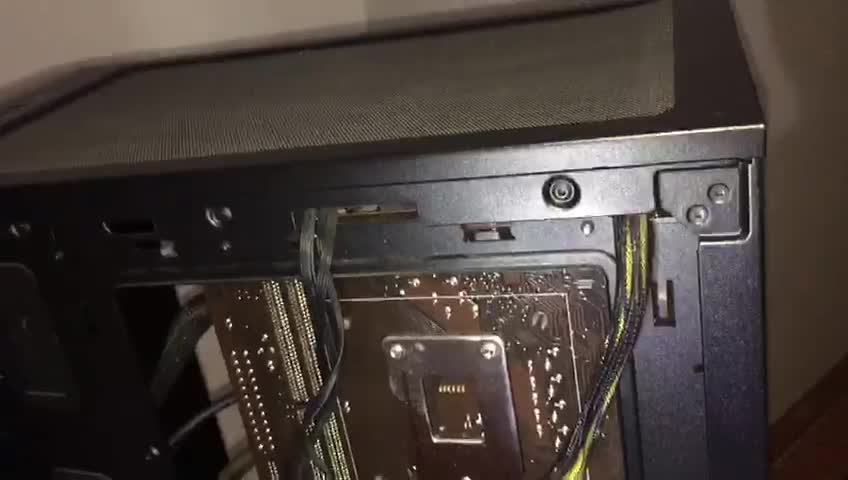

Evde kardesimin makyaj fircasiyla anakarti temizlemistim o statik elektrik uretip bozmus olabilir mi?
    85,9 KB · Görüntüleme: 6
    66,9 KB · Görüntüleme: 7
Eğer statik elektrikten şüpheleniyorsan, bilgisayarın tüm güç bağlantılarını kesip güç tuşuna 5-10 saniye basılı tut ve güç bağlantılarını bağlayarak tekrar deneyebilirsin.
Sorun cozuldu anakartta RAM takilan yerin icine kagit sokarak ve kulak cubuguda kullanarak temizledim sonra RAM'i yerlestirdim. RAM takamadin mi demeyin o kadar cok bastirmaniz gerekiyor ki kuvvet uygularken kafaniz titreyecek ve kizaracaksiniz, anakarti kirma noktasina geleceksiniz diger parcalar boyle değildi RAM slotunu nasıl yaptilarsa artik.
Kusura bakma fazla detay vererek işini zorlaştırmış olabilirim, ilk denenen şeylerdendir halbuki. Mandalları açıkken kolay takılması lazım ama aşırı güç uygulamadığın sürece sorun olmaz sanırım. RAM yuvalarının tozunu herhangi bir vakumlu cihazla örneğin süpürge makinesiyle alabilirsin, RAM'in ucunuda bir silgi yardımıyla silebilirsin.
