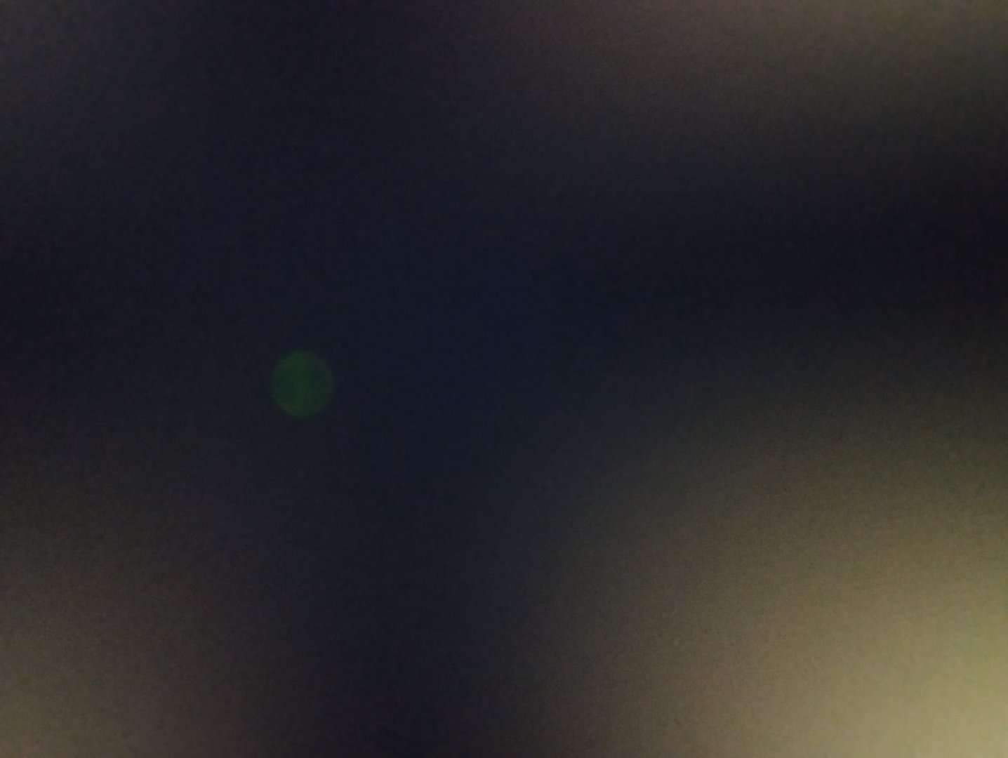

1. Ölü Piksel Testi: Kaldı. Maalesef üründe 1 Adet ölü piksel çıktı. Diğer arka plan renklerinde bu ölü piksel görünmüyor yalnızca siyah arka planda görünüyor.
2. Işık Sızması Testi: Kaldı ama insani bir kalmak değil bu, öyle böyle bir kalmak değil deli gibi ışık sızması var monitörde her taraftan ışık sızıyor.

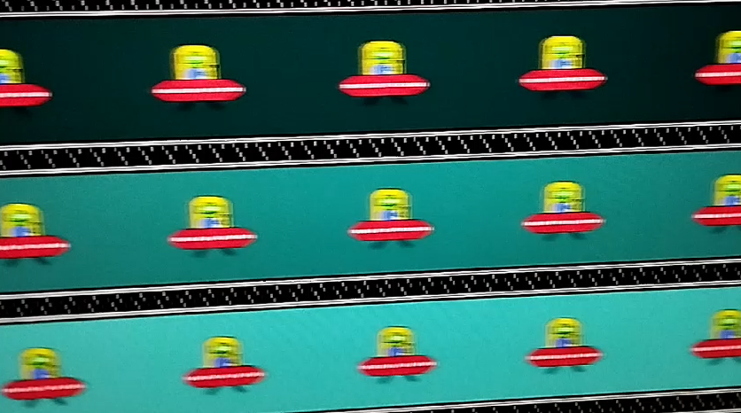

3. Ghosting Testi: Testin nasıl yapıldığına pek hakim değilim internetten biraz araştırdım telefonumdan video çekerek sağa doğru giden ufoları telefonumla takip ederken aldığım bir görüntü üzerinden yorum yapabileceğim sonucuna ulaştım sizlerle paylaşacağım ben kaldı mı geçti mi pek anlayamadım.
