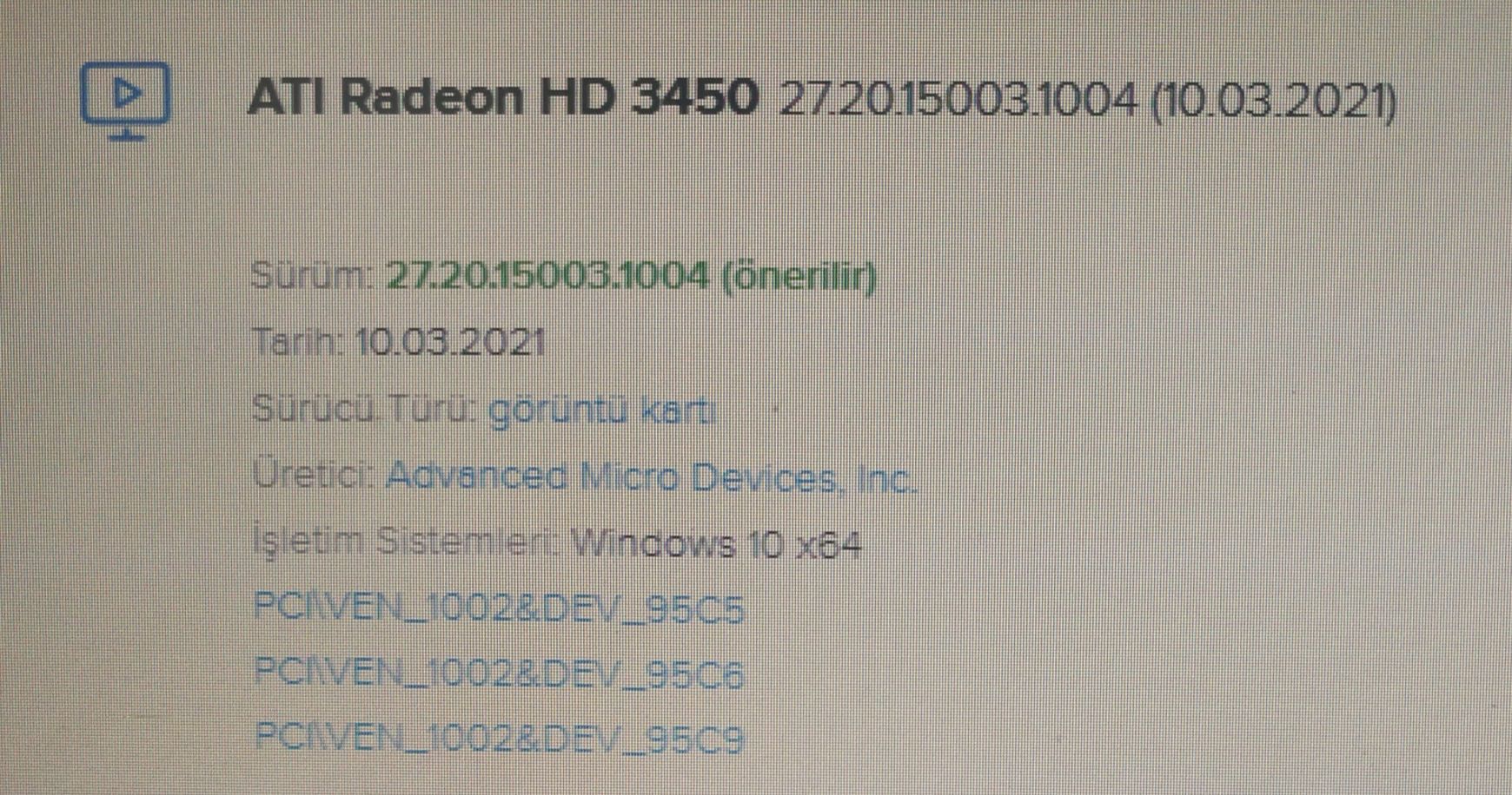

Arkadaşlar aynı sorun bende de var görüntü almak için hd 3450 taktim monitöre 1920x1080 görüntü veremiyor.Dediğiniz işlemleri yapıyorum yeniden başlatıp elle sürücü kurma yerine geldiğimde ekran gidip geliyor ve kendi otomatik sürücüyü kurmuş oluyor.Çözümü olan varsa yardımcı olursa çok sevirim.Şimdiden teşekkürler
Bu rehber ile otomatik sürücü kurulumunu devre dışı bırakıp deneyin.
