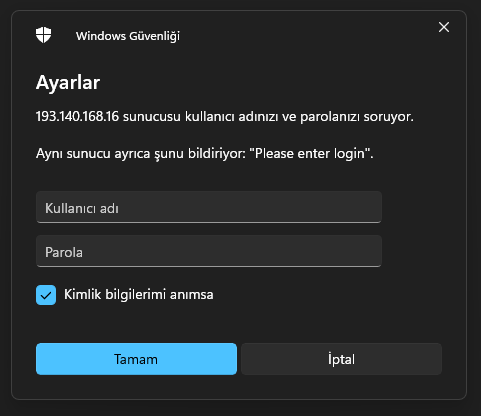

Sürekli bununla karşılaşıyorum, çözümü nedir yardım edebilecek var mı? Kullanıcı adı ve parola neyin hangi hesabın çözemedim.

193.140.168.16, "192.168.1.1" gibi bir şey mi acaba ve internet şifrenizi mi soruyor? Yani, örnek gösterdiğim Vodafone modem adresine göre uzun ve benzemiyor, ama başka bir şey de gelmiyor. Aklıma görsel çeviri, düz aratma ne varsa yaptım, ama böyle bir aynı sunucu sayılarını bırak, bu aynı ekranı da göremedim. Ya bu bir scam- ki sanmıyorum, ya da gerçek.

ben pc den çok anlayan biri değilim üstad. Sunucu numaram bu anladığım kadarıyla hatadaki sunucu kodu farklı. şehir dışına çıktığımda başka pc den anydeskle bağlanıp bir iki işimi halettmiştim, yani şehir dışına çıkmadan önce sorun yoktu. onun dışında kardeşim sadece csgo oynadığını söyledi başka değişik bir şey yapılmadı. Onun dışında crakli bazı uygulamalar yüklü onlarla ilgili olabilir mi diyecem alakasız duruyor

Ben PC'den çok anlayan biri değilim üstat. Sunucu numaram bu anladığım kadarıyla hatadaki sunucu kodu farklı. Şehir dışına çıktığımda başka PC'den AnyDesk'le bağlanıp bir iki işimi halettmiştim, yani şehir dışına çıkmadan önce sorun yoktu. Onun dışında kardeşim sadece CS:GO oynadığını söyledi başka değişik bir şey yapılmadı. Onun dışında crakli bazı uygulamalar yüklü onlarla ilgili olabilir mi diyeceğim alakasız duruyor.
Evet, ondan olabilir. Nasıl gidereceğinden bilgim yok, ama bağlanmakla ilgiliye çok benziyor; mantıklı geldi.
Şu an yine AnyDesk yüklüyse sil, ya da bağlanmadan önceki tarihe sistem geri yükleme ile gir. Olmadı bildirimleri kapa yani bu uyarı yüzünden.
Hayır, görsele göre sanırım bir ağ sunucusuna bağlanmaya çalışılıyor ve ona da bir kullanıcı adı ve şifre atanmış. Eğer bir ağ sunucusu kurarsanız ona erişmek için kullanıcı adı ve şifre atayabiliyorsunuz, burada onu sormuş. Bu iletişim kutusu ağ sunucusuna bağlanırken eğer kullanıcı adı ve şifre ayarlanmışsa ortaya çıkar. Eğer yanlışlıkla ağ konumu ekle demişseniz dosya gezginini kontrol etmekte fayda var. Bunu sorduğunuza göre bilinçli olarak yaptığınızı düşünmüyorum. Ki, verilen ip adresi lan adresine benzemiyor, eğer bir ağ sunucusu kurup ona özel ip adresi atamışsanız da bu ekranla karşılaşmış olur ve ne olduğunu bilirdiniz öncelikle bunu söyleyeyim. İlk önce dosya gezgininde ağ konumu eklenmiş mi ona bir bakın, varsa silin.
Hatta ip adresi, bulunduğu ip sınıfına göre external ip olduğunu söyleyebilirim, başka bir sunucuya erişilmeye çalışılıyor.

hocam mesajı görmeden önce sistem geri yükleme yaptım, düzeldi şimdilik sıkıntı yok , teşekkürler.

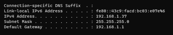

Eki Görüntüle 2023440
