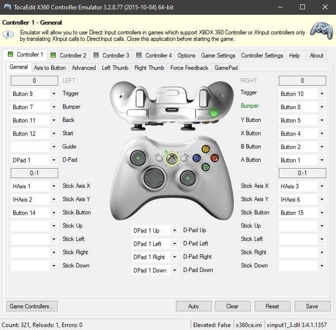

İlk önce "X360CE" adlı programı açıyoruz.
Eki Görüntüle 649529
Böyle bir ekran bizi karşılayacak daha sonra Controller'ı bilgisayara bağlıyoruz.
Eki Görüntüle 649533
Eğer program görseldeki gibi olursa bir sorun yok demektir.
(Yukarıdaki Controller sayısı bende 2 tane gözüküyor bu kullandığınız Controller'a göre değişir 1'de olabilir herhangi bir sayıda kısacası bir sorun yok korkmayın.)
Eki Görüntüle 649536
Controller'da dokunduğunuz yer görseldeki gibi yeşil renkte gözüküyor olmalı ayrıca işlevini belirten yazı da yeşil olacaktır eğer birkaç tuşun işlevini değiştirmek isterseniz burada halledin.

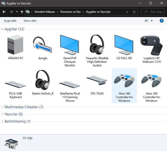

"Start" tuşuna basıyoruz ve Denetim Masası'ndan "aygıt ve yazıcıları görüntüle" diyoruz.
Eki Görüntüle 649547
Kaç tane Xbox çıktı o kısım önemsiz önemli olan "start" tuşuna basınca burada herhangi bir Xbox consolu görülmeli.

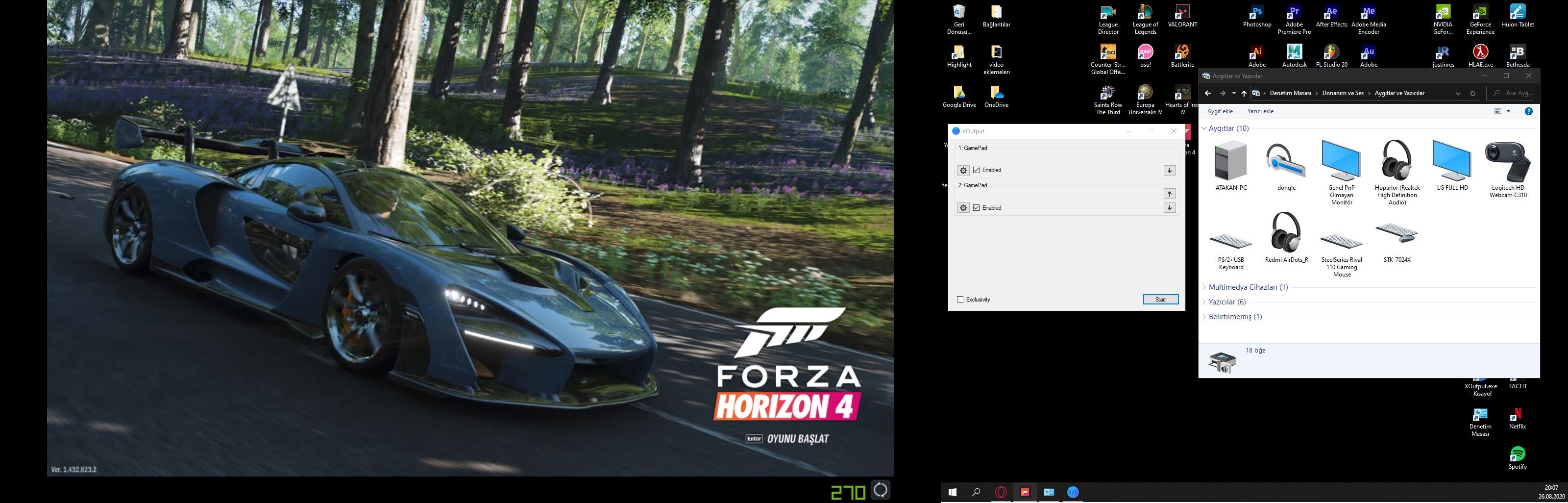

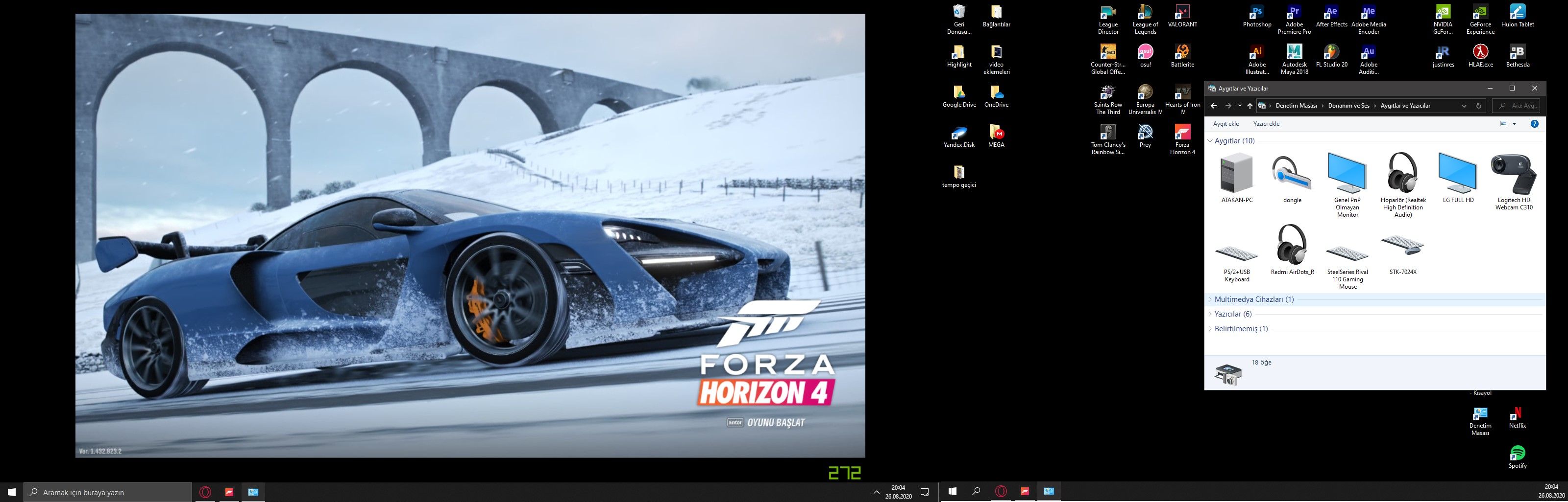

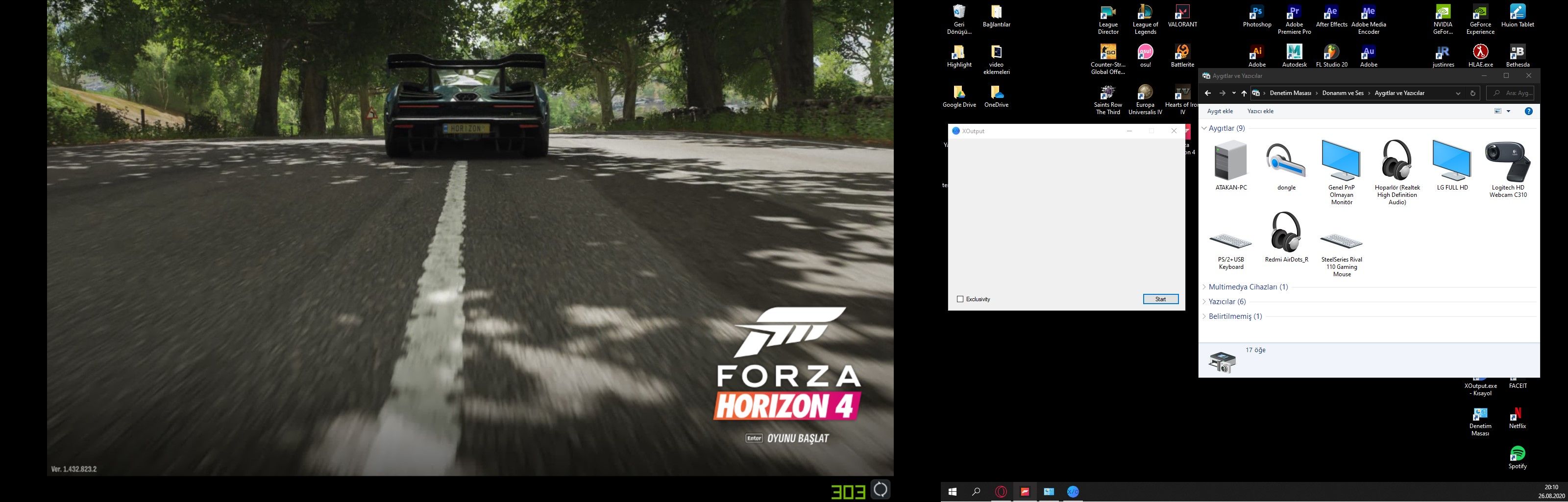

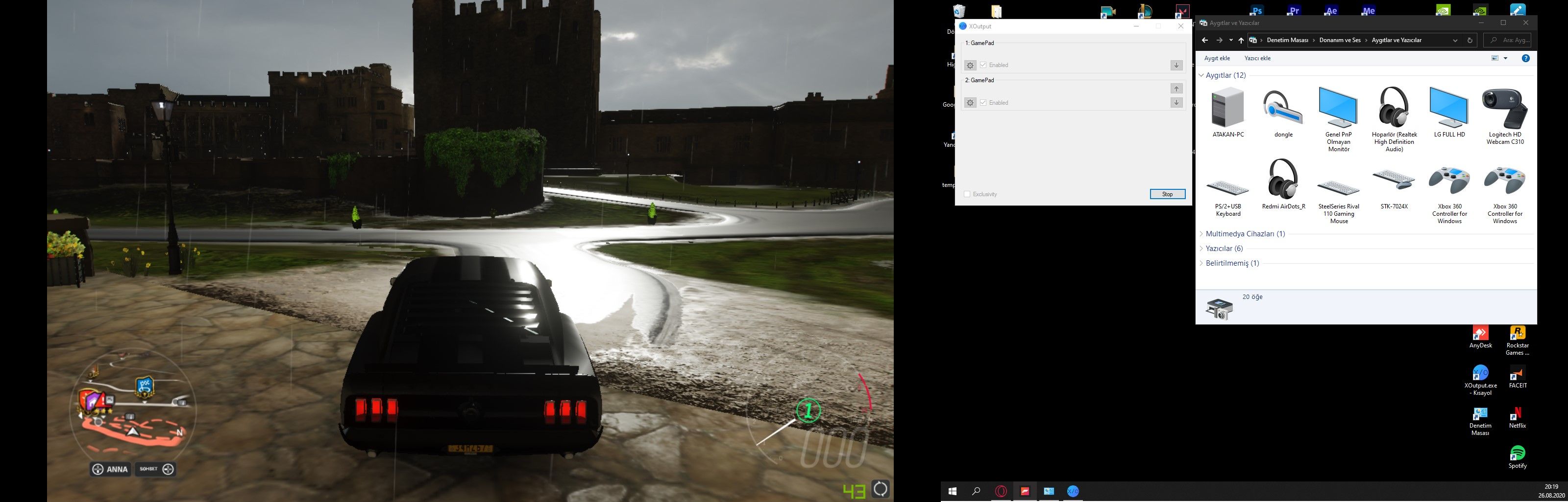

Önce oyunu ve Denetim Masası'ndan aygıt ve yazıcılar kısmını açıyoruz.
Eki Görüntüle 649558
(2. ekran küçük olduğu için 1. ekranla beraber ekran görüntüsü alırken kayma oldu.)
"Xoutput" programını açalım ve Controller'ın bilgisayara bağlı olduğundan emin olalım.
Eki Görüntüle 649565
Şimdi kendi Controller'ımız için aygıtı kaldır diyoruz.
Eki Görüntüle 649571
Eki Görüntüle 649572
"Aygıt ekle" kısmından Controller'ı yeniden bağlıyoruz.
Eki Görüntüle 649576
Eki Görüntüle 649577
"Xoutput" programı konsolu görünce start tuşuna basıyoruz.
(Görsellerde ki gibi bu işlemler yapılırken oyun arkada açık olsun.)
Artık oyunu oynayabiliriz.

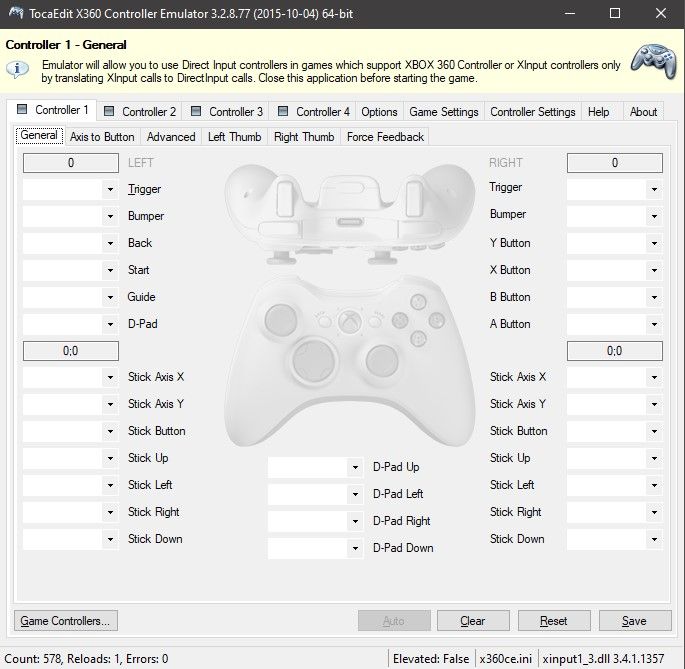

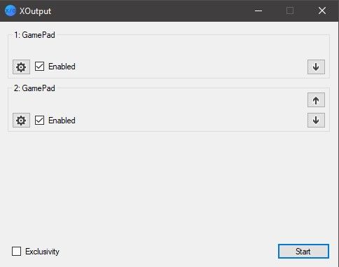

"Xoutput" programını açıyoruz.
Eki Görüntüle 649538
Böyle bir pencere açılacaktır.
("X360CE" programında kaç kontrolcü gözüküyorsa o kadar burada da görecektir.)

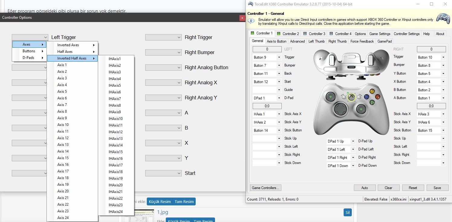

En üstteki Gamepad'in ayarlarını açıyoruz.
Eki Görüntüle 649539

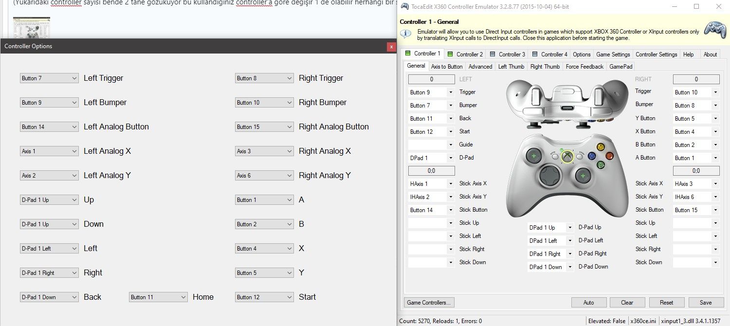

Gördüğünüz boş kısımları "X360CE" programındaki gibi dolduruyorsunuz.
Eki Görüntüle 649541
Son hali bunun gibi olmalı.
(Her Controller'da ayarlar farklı çıkıyor o yüzden benim görselimdeki ile aynı yapmayın sizde çıkana uyun.)

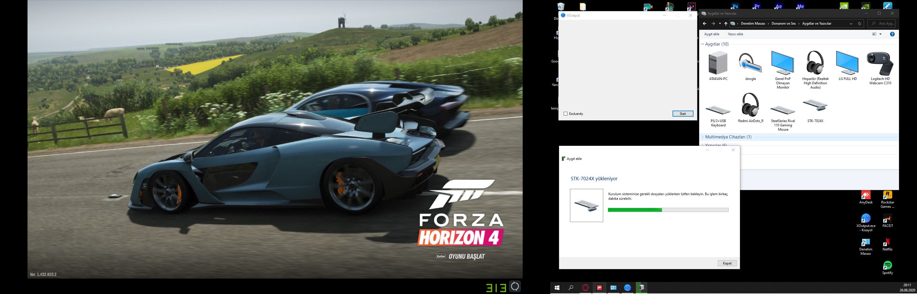

(4)

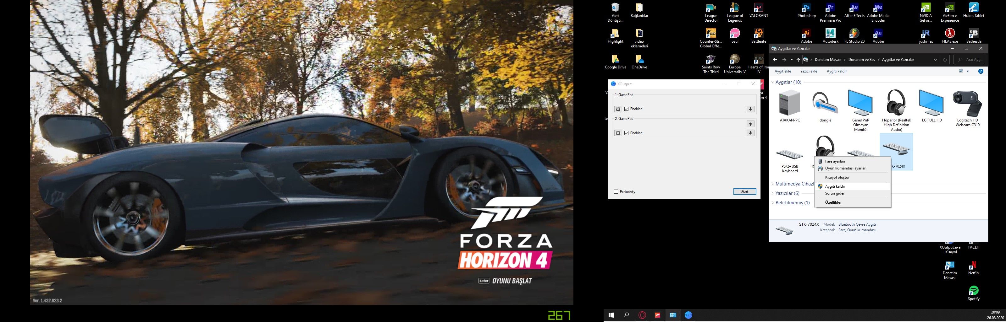

Buradan sonraki kısımlar controlcümüz ile her oyun oynayacağımız da yapmamız gerekenler.
Önce oyunu ve denetim masasından aygıt ve yazıcılar kısmını açıyoruz.

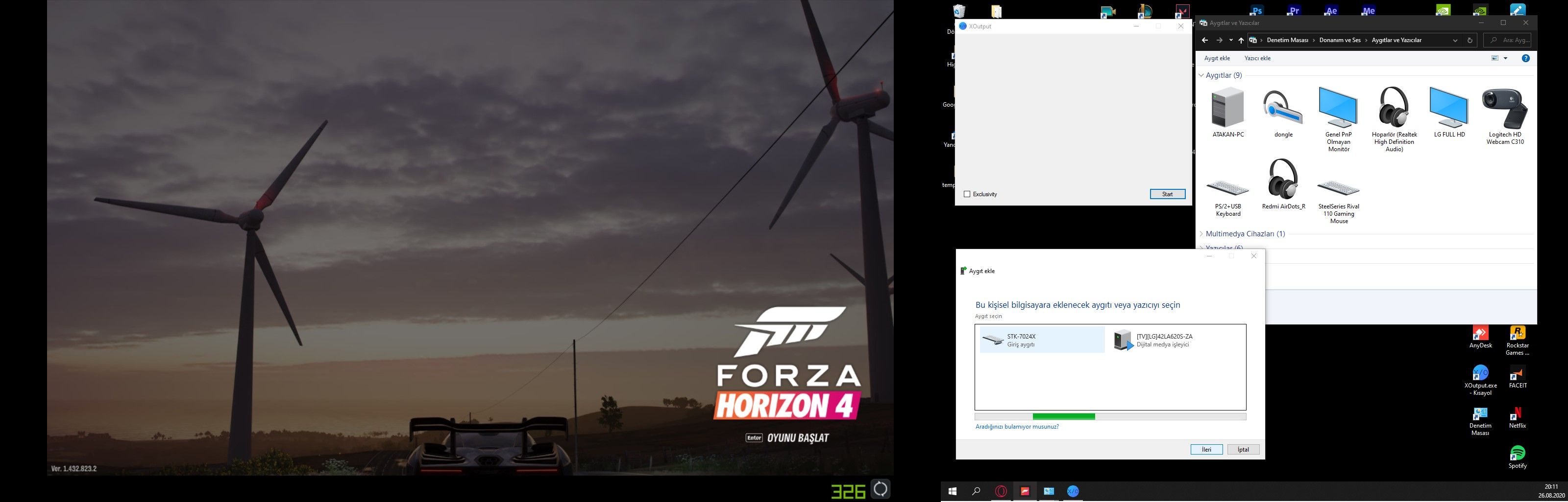

(Controller'ı yine görmezse Xoutput'a stop start yapın hemen girin sıkıntı kalmamalı.)
Eki Görüntüle 649596
Oynarken xoutput dışındaki her şeyi kapatabiliriz.
İyi oyunlar umarım yararım dokunmuştur.
