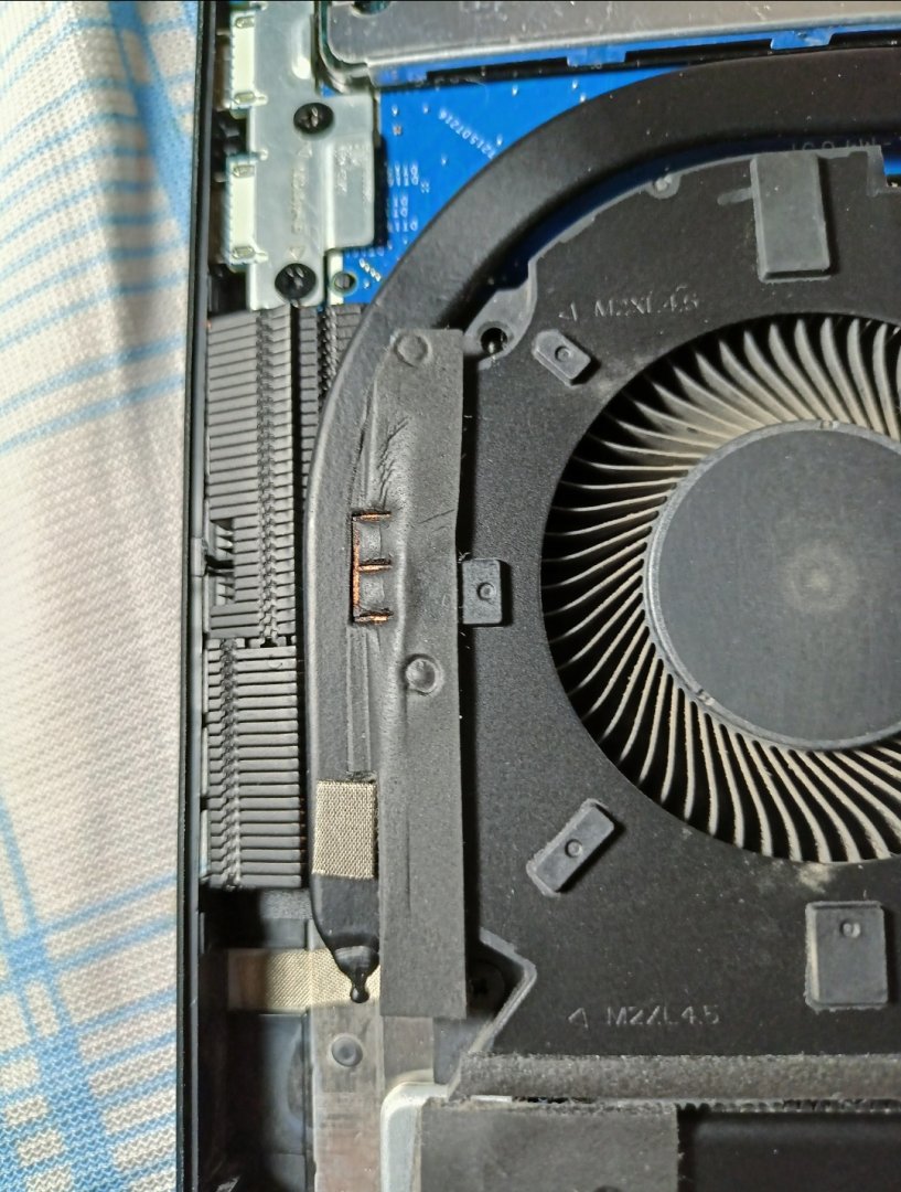

HP, 2023 Intel işlemcili Omen'lerde laptopun kapağının kapatılıp kapatılmadığını kontrol eden hall effect sensörünü Trackpad'in altı yerine heatsinklerin yanına yerleştirmiş. Uzun saatler boyu süren sıcaklık zamanla sensörün direncinin yanlış değerler okumasına neden olup sanki laptopun kapağı kapatılmış gibi ki laptopun ekranını kapatıp uyku moduna geçirip klavyesini çalışmaz hale getiriyor. Kullanıcıları bu durumu ekranın gidip gelmesi/ekranın kapanması olarak deneyimliyor.
Servise gönderdiğinizde anakart hatası denilip değişim yapılıyor ancak sorun anakart tasarımının kendisinden olduğundan ötürü birkaç ay sonra kullanıma bağlı olarak "Black screen of death" denen problem tekrardan kendini gösteriyor.
Etkilenen modellerin 2023-2024 Intel (sonu X ile biten 13500-13700hx gibi) olduğu sanılıyor. Laptopta eğer arkada iki tane olmak üzere toplam 4 adet hava çıkışı varsa sizde büyük ihtimal kronik sorunlu bir Omen sahibisiniz.
Omen transcend modelinde de bu sensör yyyerleştirilmesi Heatsink'in yanında.
2024 modelleri hakkında forumda birisi laptopun içini açıp hall effect sensörünün yine Heatsink'in yanında olduğu ve kendisinin laptopununda aynı hatayı verdiğini söyledi. (14. nesil Intel işlemcili)
Aynı şekilde 7840HS + RTX4060 modelinin de hatalı tasarıma sahip olduğunu söyledi birisi. Fakat AMD işlemcili modellerde bu model dışında bir şikayet bulunmuyor ve sensör Heatsink'in yanında değil.

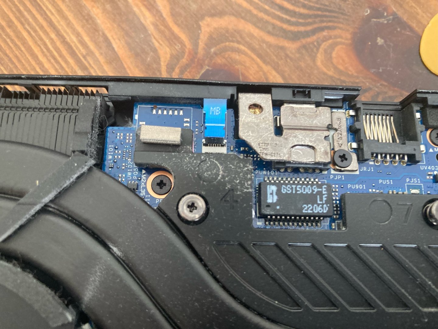

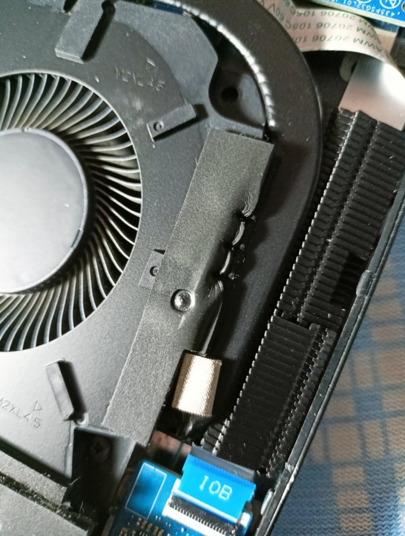

Hatalı modellerden örnekler:
13500HX-RTX4060 Omen.

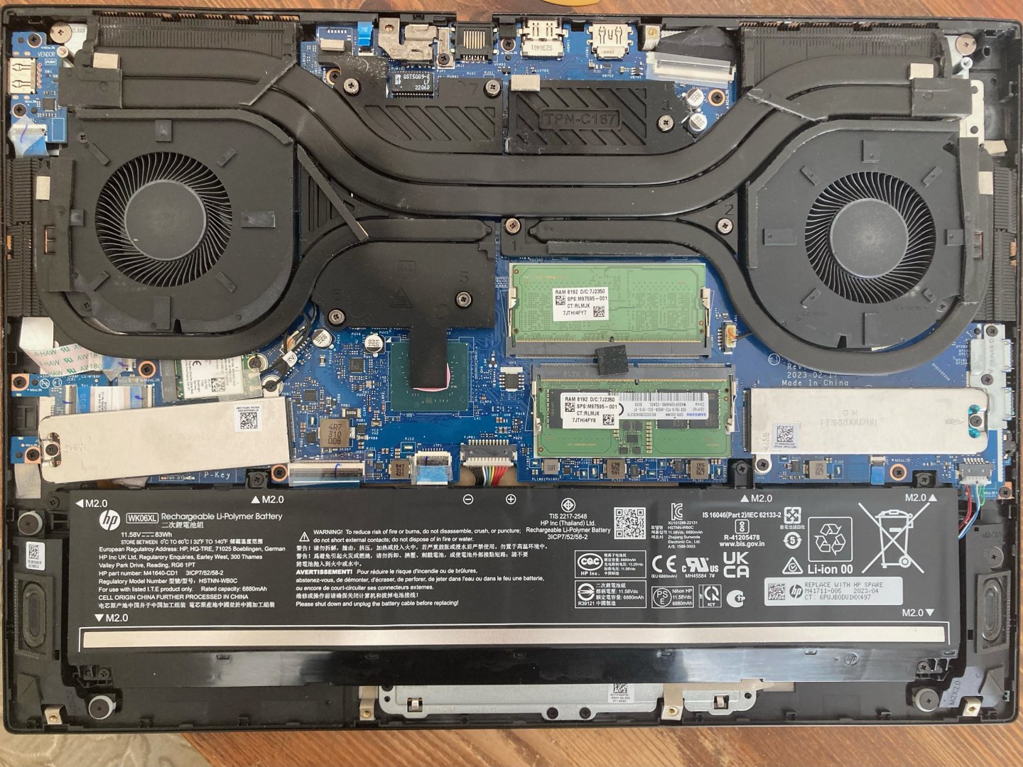

Bu soruna sahip olmayan anakart ve sensör yerleştirmelerinden örnek:

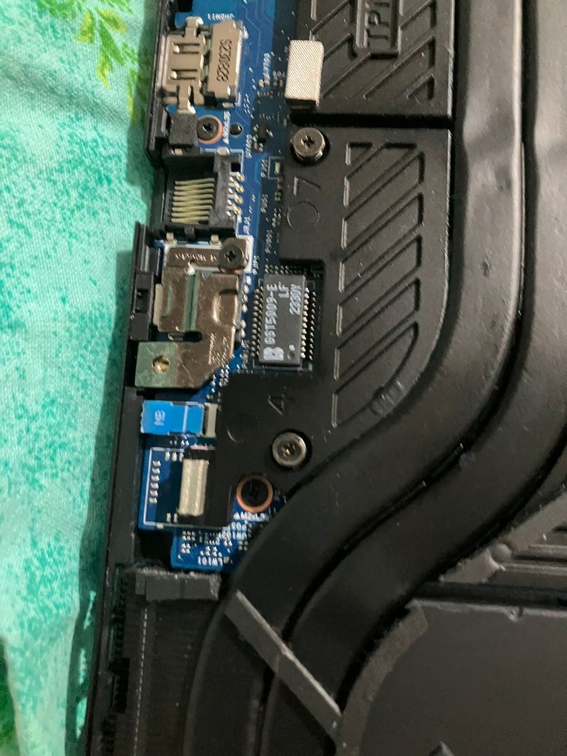

1-laptopun içini dikkatlice açıp hall effect sensörünün yerini tespit ettikten sonra bağlantıyı sağlayan mavi kabloyu dikkatlice sökmek:
Bu işlem sonrası bilgisayarınızın kapağını kapatmanız sonrası bilgisayarın ayarlı olduğu komutlar geçersiz olacaktır çünkü sensörün bağlantısını bilgisayar ile kesmiş oluyorsunuz.

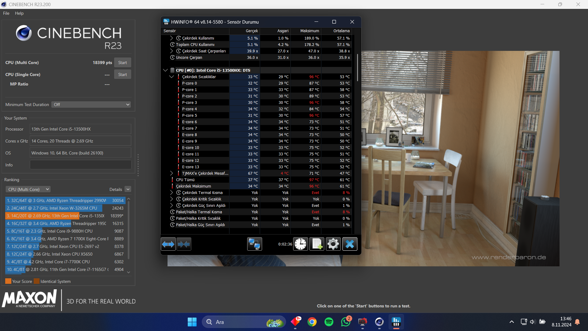

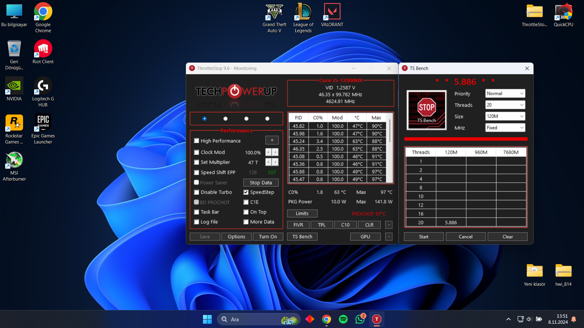

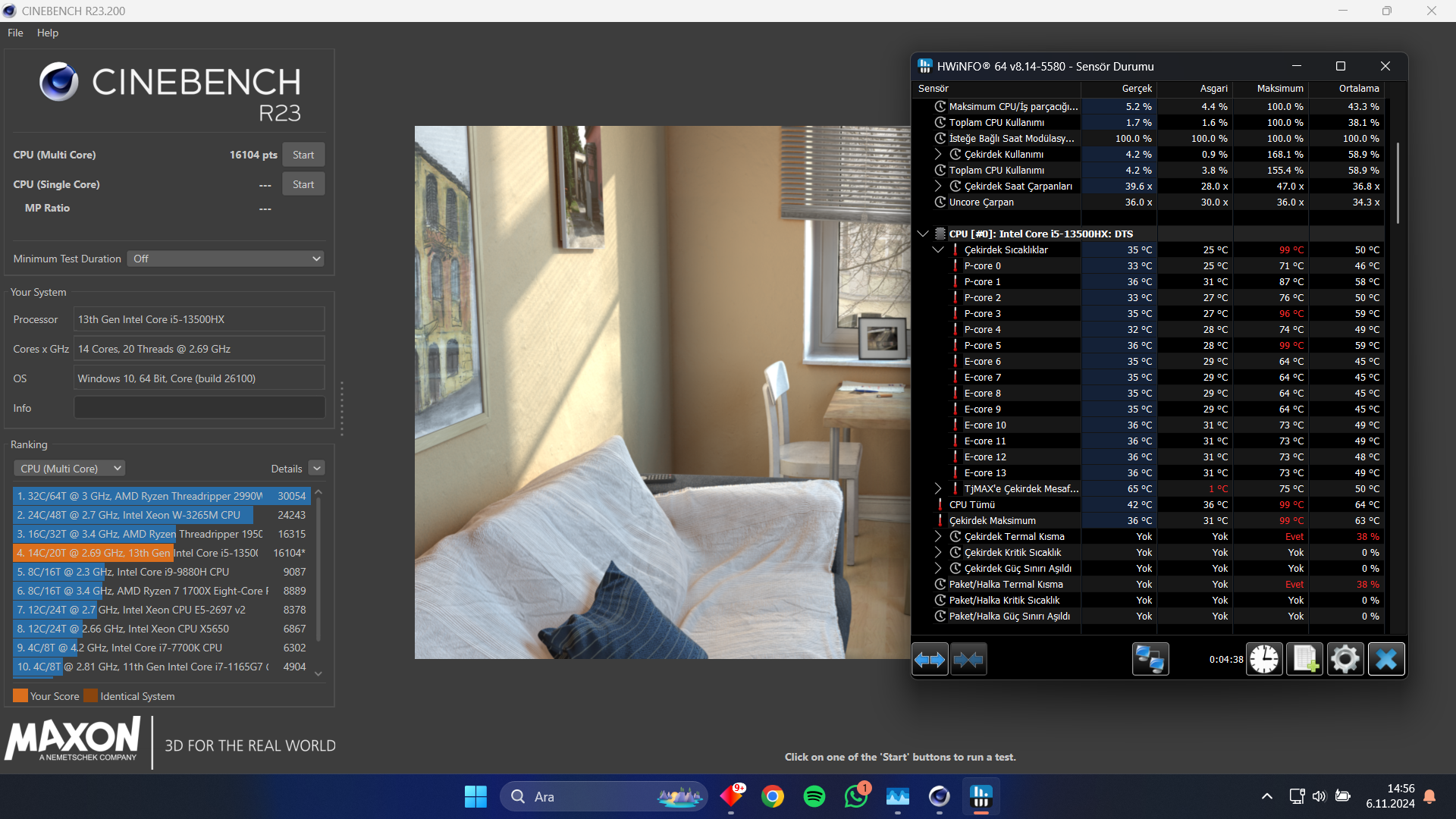

Merhaba biraz geç dönüyorum kusura bakma i5 13500HX Omen 16 var bende CS2'de önceden FPS'i düşük sabitleyip cihazı 50 watta limitleyip 85 88 derecelerde gezerdim daha sonra ekran problemini ben de yaşadım ve servise yolladım haliyle sensör sokulmuş macun yenileyip yollamislardi fakat sürdükleri macun o kadar ozensizdi ki PC de sıcaklıklar 98'lere çıkmaya başladı en son Honeywell PTM7950 aldım ve uyguladım 15 dakika önce CS2 oynamıştım 2K modunda (harici monitor kullanıyorum.) İşlemci maksimum 96 watt çekmiş altında soğutucu var ve fan hızım 4500 RPM'lerde sabitti bilgisayar maksimum 76 derece görmüştü ısınma sorunu tamamen macunla alakalı bence faz degisimli macun tavsiye ederim. Hall sensorun sökülmesi Omen 16 cihazımda bir probleme performans düşüklüğüne sebep olmadı şu an cihazdan çok memnunum.
