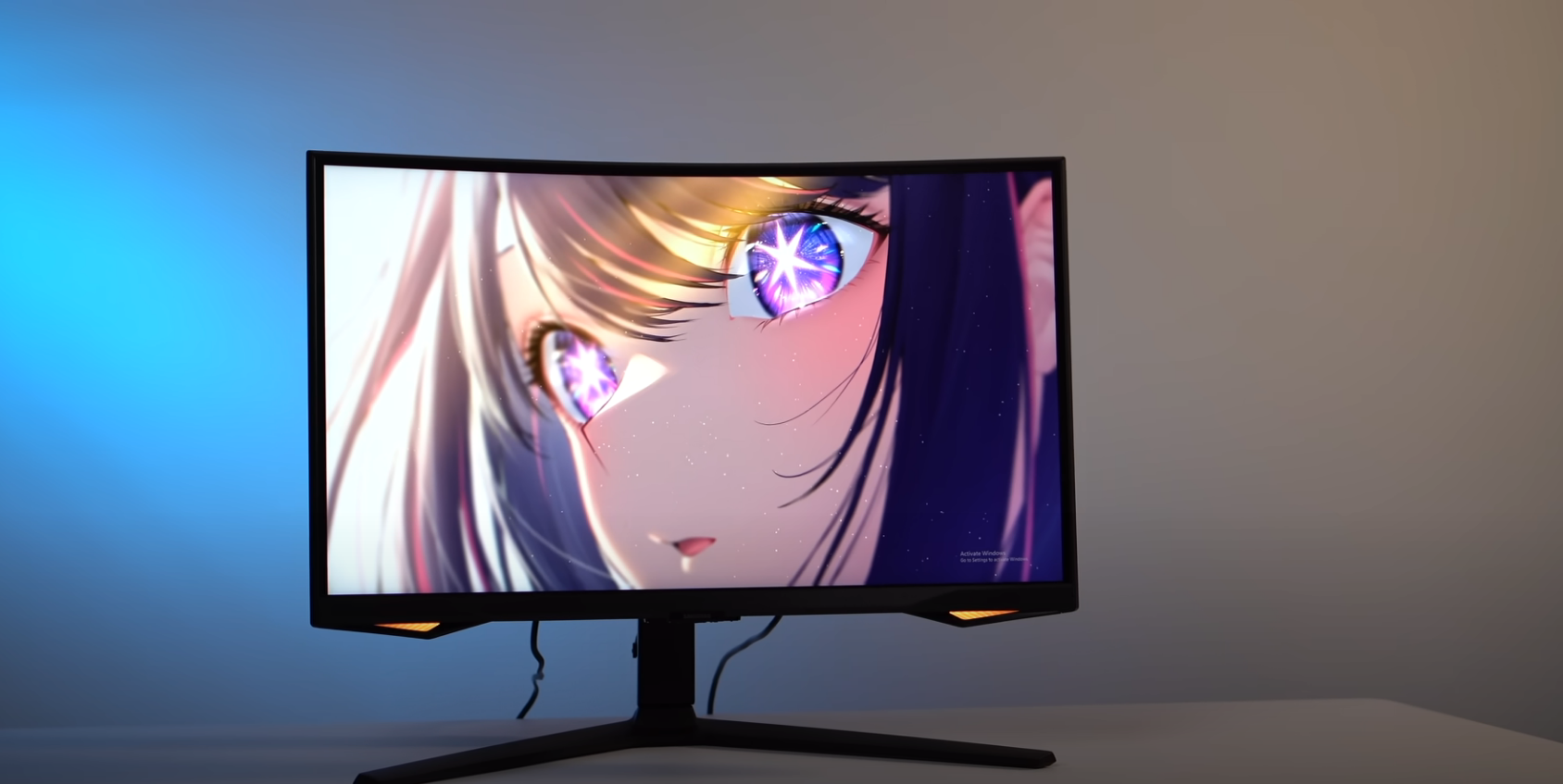

Hayırlı olsun. Hastasıyım bu monitörün o yüzden her yerde görmeniz normal. İncelemesini yapmak borç olmuştu artık. Normalde bu zamana kadar yapmamamın sebebi zaten türkçe/yabancı bu monitörle alakalı bir sürü kaynak olmasıydı. Yine de bazı arkadaşlar G65B'ye salladığı için mecbur kaldım birazcık.

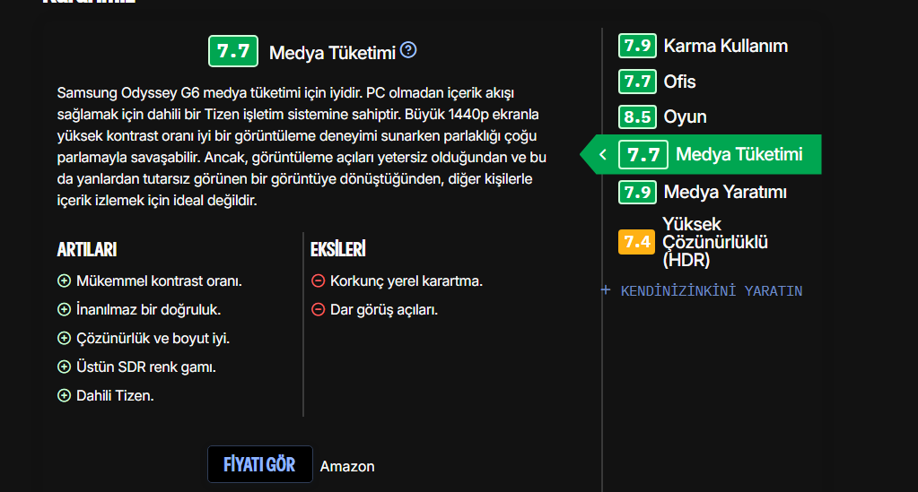

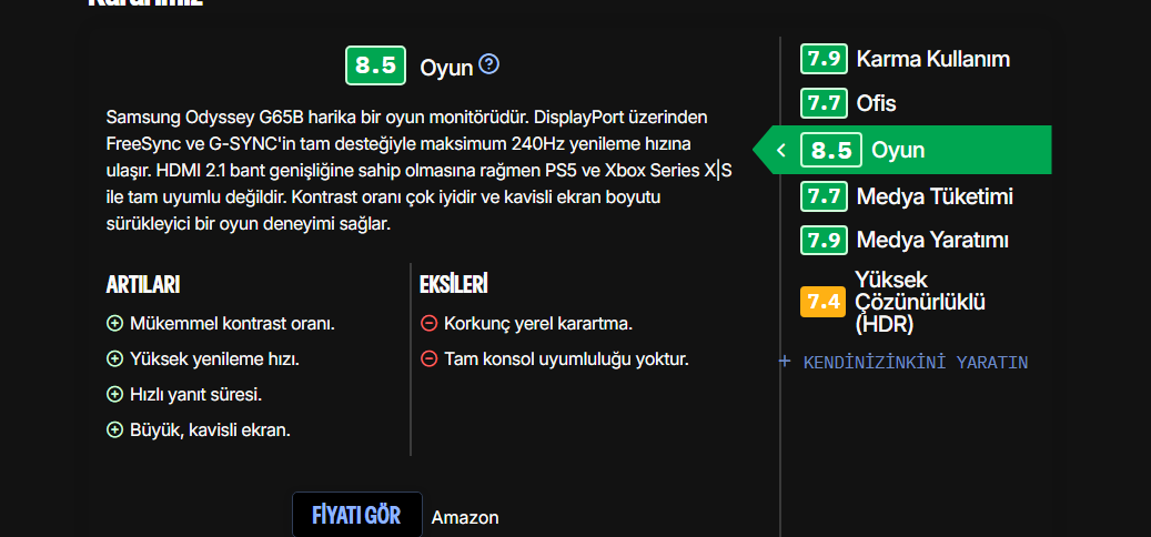

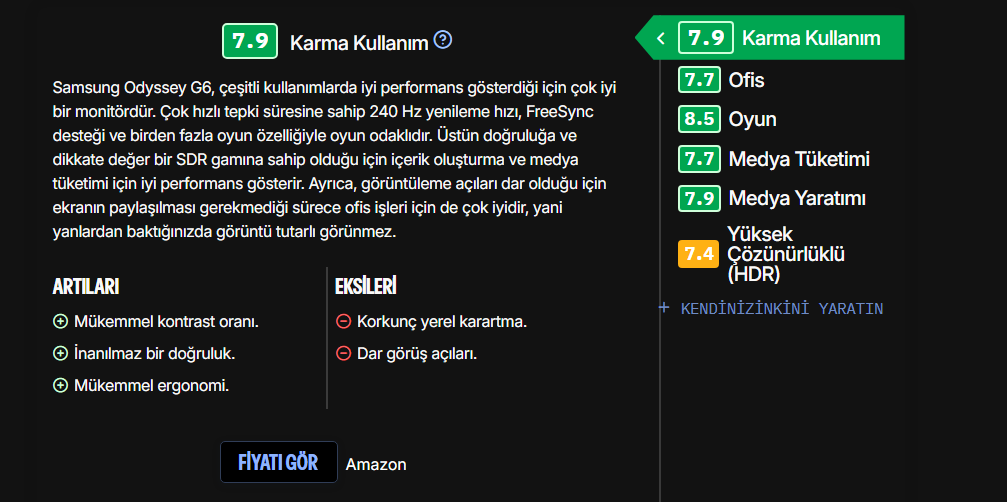

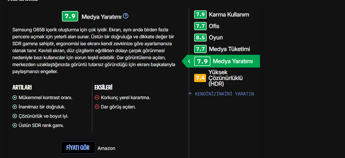

Asıl amaç rekabetçi oyunlar ise IPS daha mantıklı olur. Yine de G65B FPS oyunları için uygun bir monitör. Misal Valorant'ta immortal-Radiant civarında takılmıyorsanız fazlasıyla yeterli gelir. İmmortal ve üstünde takılan arkadaşlar 240-360Hz IPS monitörlere yönelmeli. Çok yönlü bir monitör zaten. Her alanda işinizi görür. Spesifik bir alana odaklanıcaksanız ona göre monitör seçersiniz.
Rtings yorumu şu şekilde;

32inç versiyonunun incelemesi var Rtings'te.
Her alanda iyi iş çıkartmış Samsung.
