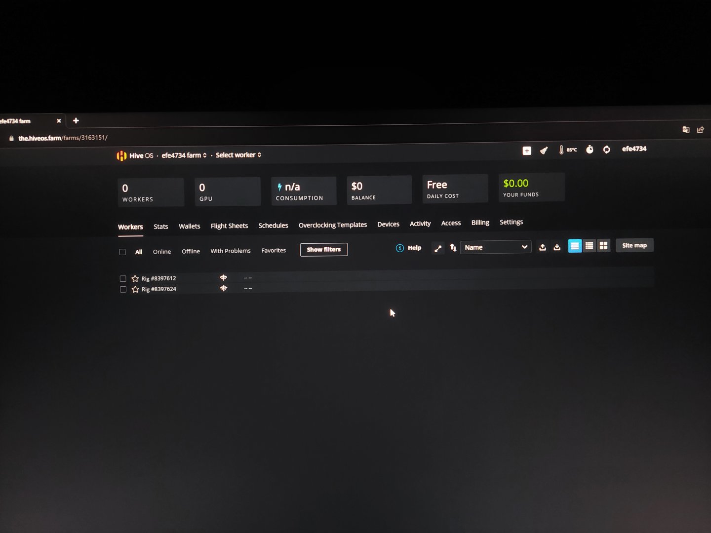

Ben hiveos bir türlü kuramadım. Nasıl yaptığını detaylı anlatır mısın. Windows'tan kazmak zorunda kalıyorum. Yani ekledim cüzdan ve işlemciyi fakat ne yapsam da offline gözüküyor.
İnstalldan beta imageyi kurdum sonra balenaertcher ile usbye yazdırdım sonra hiveosa kayıt oldum. Sonra rig id sifre yazan yerde rig conf indirme var onu indirip flasha attım. Sonra cüzdanı oluşturdum sonra madenciyi seçtim burakdemiralpin videoda anlatıyor zaten sonra uçuş sayfasından aktif hale getirdim sistem otomatik başladı kazmaya ekranda gözüktü zaten kazım. Hiveosu telefondan girdim bilgisayardan kazım başladı ve telefondan takip ettim. Sistem açıkken ofline gözüküyor ise rig id şifre kısmını yapamamişsindir. Farm yerine tıkladığında eig id şifre çıkıyor ya hiveos başladığında elle girmen gerekir yada benim dediğim gibi o indirdigin rig conf dosyasını flasahin içine atman gerekir o zaman otomatik kendisi girer

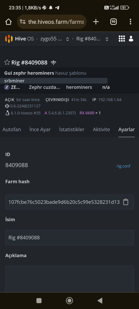

Hocam dediğiniz gibi yaptın flash içine attım conf dosyasını. Nerede sorun var hiç anlayamadım.
Farmin içine girdiğinde rige tıkladığında genel bakış havuz felan sekmesinin olduğu yerin en sağında ayarlar var oraya tıkla orda rig.conf yazar onun üstüne tıkla indir sonra hiveosun kurulu olduğu yere kopyalayıp yapıştır otomatik başlar kendi
Bence rige bağlanmıyor havuz ondan ofline gözüküyor
Yoksa PC açıkken kazim olmasa bile yeşil yanması gerekir. Hiveos açıkken ekran resmini paylaşabilir misin
    50,4 KB · Görüntüleme: 11
Tamam hocam 1 dakika hemen atıyorum.
Bende yeşil bile yanmıyor hocam. Burak Semiralp videosuna bakıp yaptım bende. Ryzen 5 3600 zaten Windows'ta şu an 7700H veriyor. 8800 normalde sanırım ama hiveos üzerinden bu değeri alsam hiç fena olmaz 1100h kâr olur.
