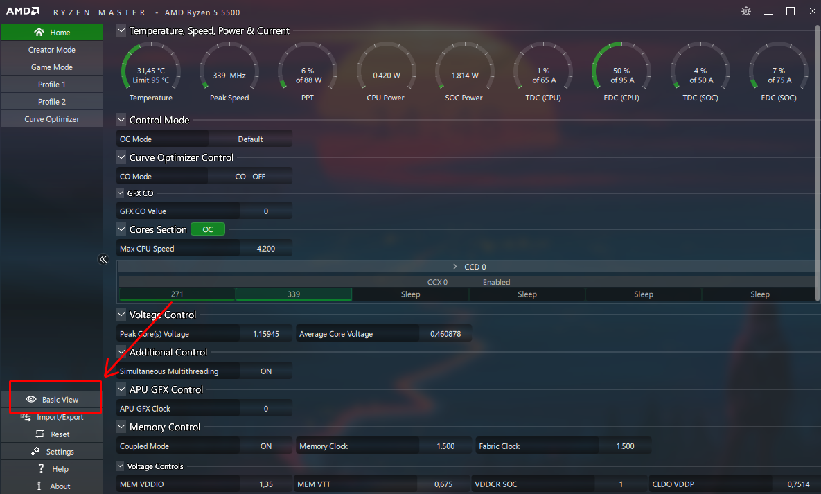

1. Adım
Eğer program advance modda açıldıysa bu kısımdan Basic moda almanız gerekiyor. Advance modda da Curve Optimizer kullanabilirsiniz fakat görünümü Basic moddan çok daha karışık olduğundan bu şekilde anlatmak istedim.

1. adım
Eki Görüntüle 2010439

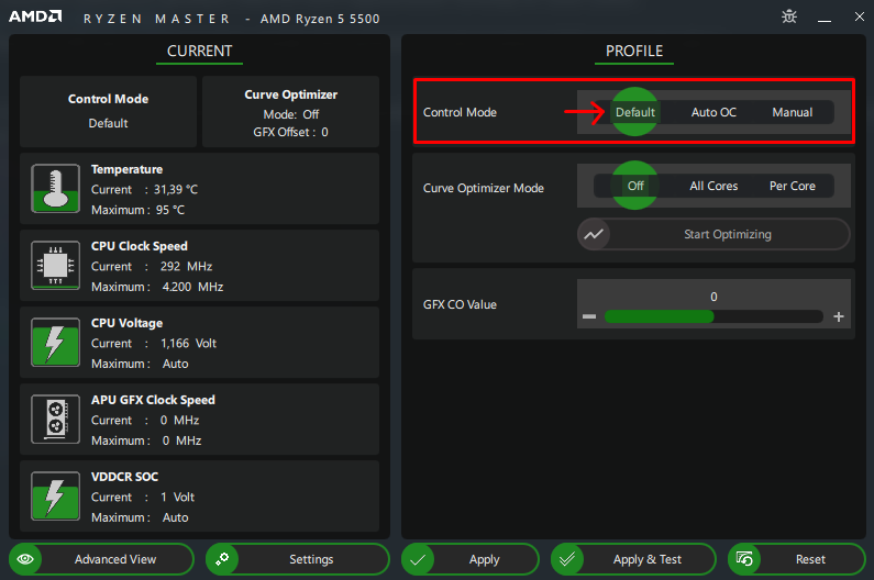

2. adım
Control mode kısmını default olarak bırakmamız gerekiyor. Auto OC modunu açarakta Curve Optimizer kullanabilirsiniz fakat stabil çalışmayabiliyor, ince ayar gerekiyor. En iyi sonuç default ile alınıyor.
Eki Görüntüle 2010452

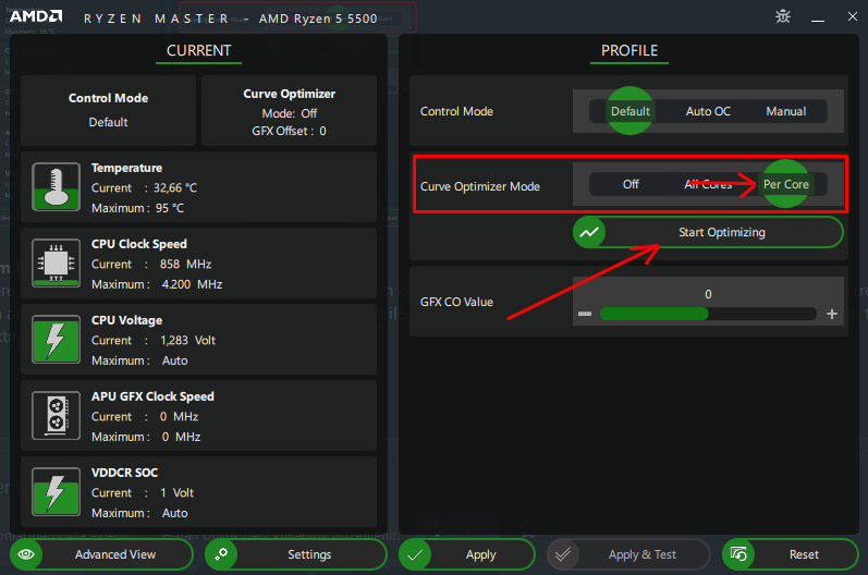

3. adım all Core mode
Bu kısımda iki seçeneğiniz var ilk seçenek, hiçbir ayar ile uğraşmayarak all cores seçeneğini seçip start optimizing demeniz yetiyor. 30-35 dakika kadar bir süre sonrasında tüm çekirdekler için ortak voltaj -offset ayarını buluyor(ne kadar değer verdiği işem sonunda gözüküyor), daha sonra "apply" seçeneğini seçip bilgisayarı yeniden başlatıyorsunuz. All Core ile kullanmak isteyenler için yapılması gerekenler bu kadar.
Eğer all Core seçeneği ile kullanıyorken bilgisayar durduk yere kapanıyorsa per Core seçeneğini kullanmanız gerekecektir.
Not: Bu işlemi yaparken bilgisayarı boşta bırakmanız gerekiyor.
Eki Görüntüle 2010471

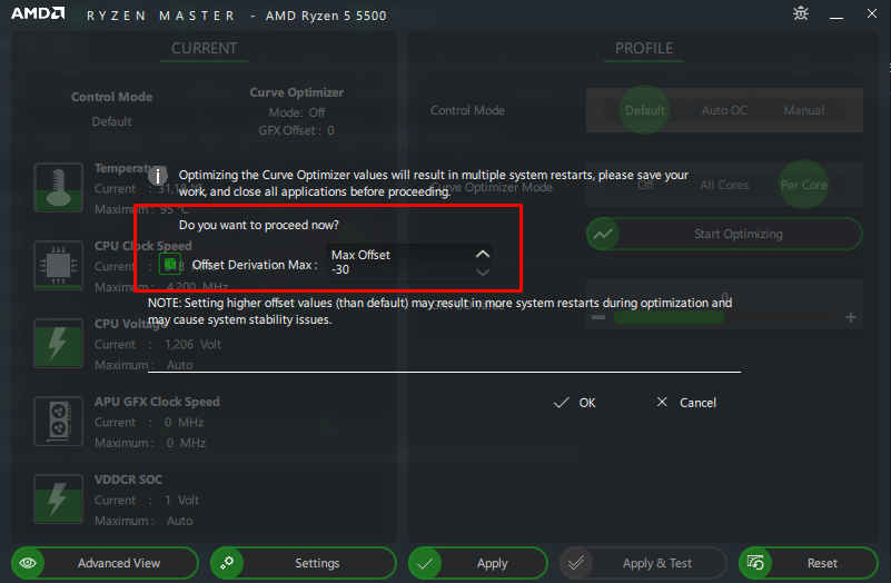

4. adım per Core mode
Per Core seçeneğinin all Core'dan farkı voltaj -offset ayarının kendimiz belirliyoruz ve tüm çekirdekleri tek tek seçtiğimiz değere göre ayarlıyor. Bu seçenek 40-45 dakika arası sürüyor. Per Core seçeneği doğru -offset değeri ile all Core modundan daha stabil çalılşabiliyor, bu yüzden benim tavsiyem per Core ile kullanmanız olacaktır.
Per Core modunu seçtikten sonra aynı şekilde start optimizinge basıyoruz.
Eki Görüntüle 2010497
Bu sefer direkt olarak optimizasyona başlamadan önce bu şekilde bir ekran gelecektir, bu ekrandan çekirdekler için en fazla ne kadar voltaj düşürülebileceğini seçmemiz gerekiyor. Max offset seçeneğinde -30 ile -20 arasında seçim yapılabiliyor. Dilediğiniz değeri seçtikten sonra "ok" kısmına basarak optimizasyonu başlatabilirsiniz. İlk olarak -25 offset vererek başlayabilirsiniz, stabil bir deneyim alıyorsanız bu değeri -30'a kadar indirebilirsiniz. Optimizasyon bittikten sonra alt kısımda ki "apply" ile ayarları kayıt edip bilgisayarı yeniden başlatıyorsunuz, işlem bu kadar.
Eğer all Core ile sorun yaşadıysanız ve per Core kullanmanız gerekiyorsa vermeniz gereken "-" değer all Core seçeneğinde ne verdiyse ondan daha yüksek olmak zorunda, yani -29 verdiyse sizin -28,-27,-26 şeklinde vermeniz gerekiyor(-20'ye kadar deneyebilirsiniz).
Not: Bu işlem sırasında da bilgisayarı boşta bırakmamız gerekiyor.
Eki Görüntüle 2010504

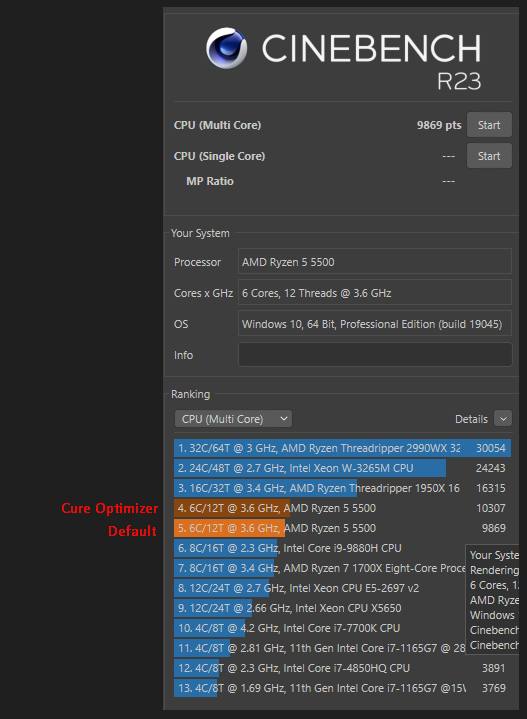

sonuç
Performans olarak benim işlemcimde bir miktar artış oldu. Performansın yanı sıra sıcaklık değerleride düştü.
10Dk'lık Cinebench testi sonrasında.
Default modda 68-72 derece.
Curve Optimizer ile 63-65 derece (-20 offset ile)
Eki Görüntüle 2010536
