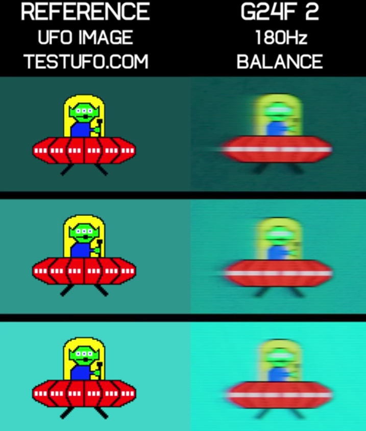

Motion blur ile overshoot farklı şeyler. Neyden bahsettiğinizi tam anlaşılmıyor ama G24F-2 pek hızlı bir model değil (Evet Super Speed falan pazarlama). Ghosting ve motion blur biraz fazla:
Karşilaştırma olsun diye veriyorum çok hızlı bir 144-180Hz IPS:
Kabloyla alakalı değil yani. Ha yine de DP kullanın siz. HDMI'da bazı özellikler kısılabilir.

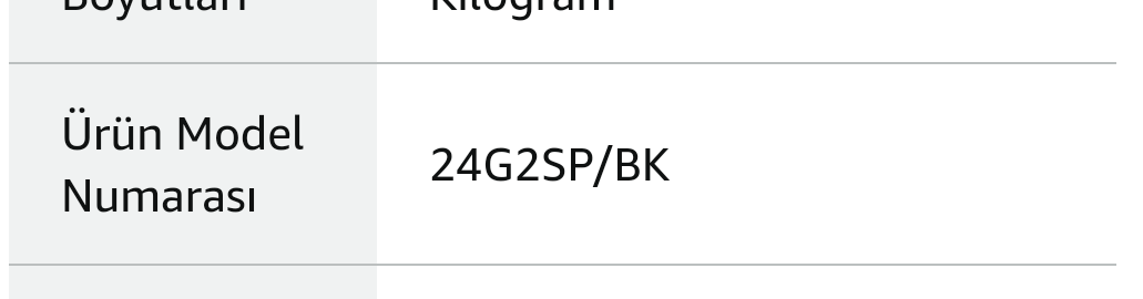

Hocam bu spae olabilir mi
