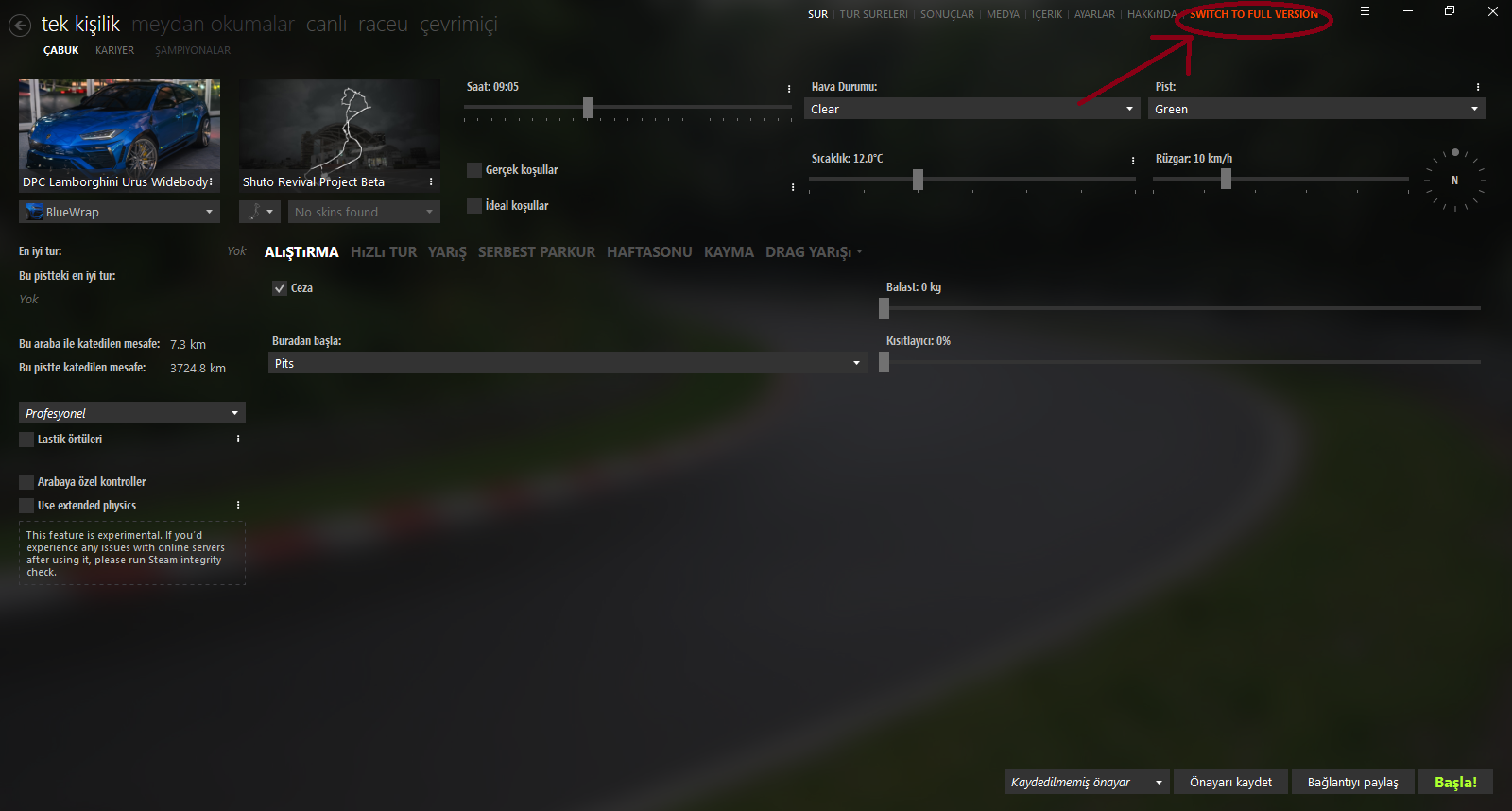

- Content Manager uygulamasını indirin ve bir klasöre çıkartın.
- Sağ üst köşede, Content Manager'ı etkinleştirmek için bir anahtar girmeniz gerekecek. Anahtarı B8XR-F5W4-3XFT-FSRQ-95A8-F34L-LV8T kullanarak etkinleştirin.

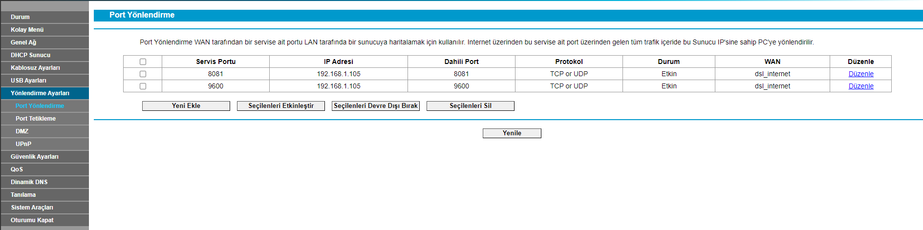

- Modeminizin yönetim paneline giriş yapın (genellikle 192.168.1.1 veya 192.168.0.1) modem arkasında bulunur kullanıcı adı şifre ve ip.
- Port yönlendirme bölümünden 8081 ve 9600 sayılarında iki adet TCP ve UDP portunu açın.
