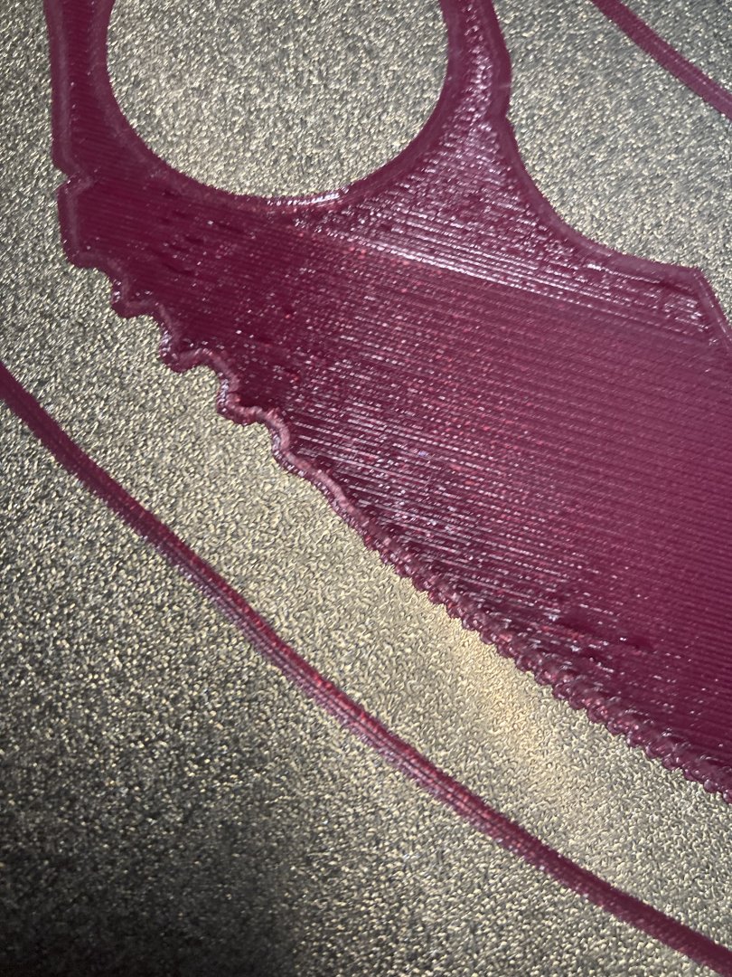

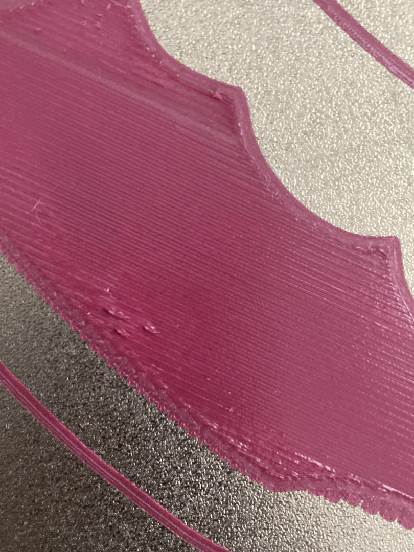

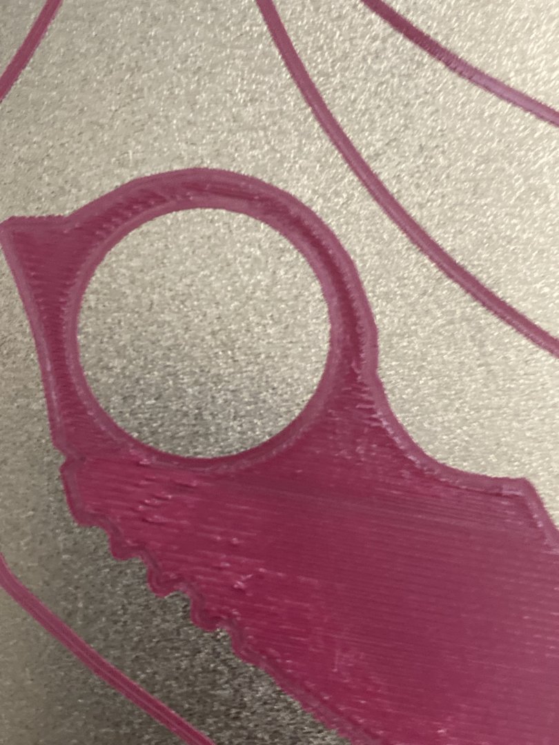

Merhaba, önceden de garip hatalar almıştım onlar gitmişti şimdi ise tekrar farklı hatalar alıyorum. bunun nedeni nedir? yardım ederseniz çok mutlu olurum. @Siyah Martı Hocam siz de böyle bir şeyle karşılaştınız mı?

Tablayı sıcak su ve bulaşık deterjanı ile yıkayıp, yüzeyini elle temas etmeden kağıt havlu vb. bir şeyle kurulayıp sonrasında tabla ayarını tekrar yapar mısın?
Sonrasında baskı öncesi nozül çevresinde artıklar varsa onları temizleyip tekrar denersin, sıkıntı devam ederse aşağıdaki sorulara cevap vermen yardımcı olur.
Baskının genelindeki katman yüksekliği ile ilk katmana ait k. yükseliği kaç?
İlk katman genişliği?
Flow rate yüzdesi?
E-step ayarı yapmış mıydın?
Malzeme tipi nedir?
Filamenti ilk kez mi kullanıyorsun?
