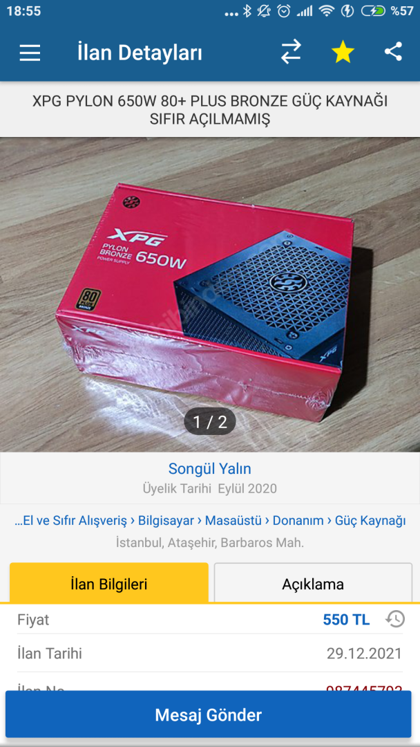

@RPM bir arkadaş bana bu PSU yu önerdi. Sistem kurmaya çalışıyorum 6000₺ bütçem var ve parçaları f/p olarak seçmeye çalışıyorum. Daha ilk SSD den darbeyi yedim WD blue 500gb sn570 aldım dramsiz olduğunu öğrendim sıkıntı yaratacak gibi. İyi bir PSU tavsiyesi alabilir miyim sizden fiyat bazlı. Arkadaşın önerdiğinide aşağıda paylaştim.
