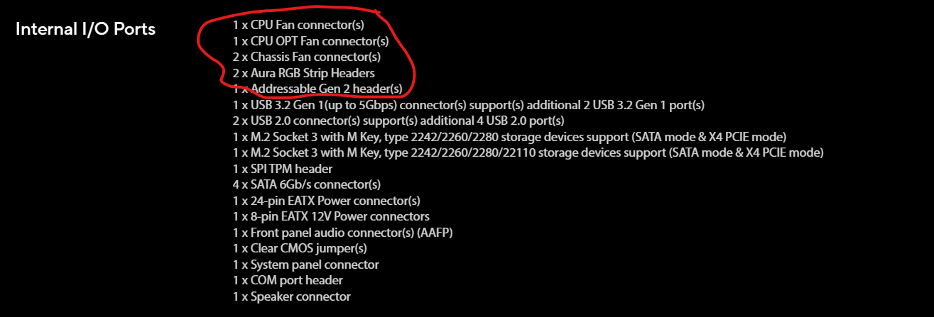

Çok teşekkür ederim kafam rahatladı. Soğutucu olarak ID-COOLING SE-224-XT kullanacağım. Her anakartta standart olarak soğutucu, rgb fan desteği bulunuyor değil mi ? Özellikle alacağım anakartta.
TUF GAMING B550M-PLUS (WI-FI)
@Diyar441
Bahsettiğiniz anakartta RGB, ARGB girişleri bulunuyor. Soğutucunun çalışması için CPU_Fan ve SYS_Fan pinlerini kullanacaksınız.
@Diyar441
Bahsettiğiniz anakartta RGB, ARGB girişleri bulunuyor. Soğutucunun çalışması için CPU_FAN ve SYS_FAN pinlerini kullanacaksınız.

Ya sen nasıl bir kralsın ya. Bu nasıl bir yardım severliktir arkadaş. Çok teşekkür ederim.
