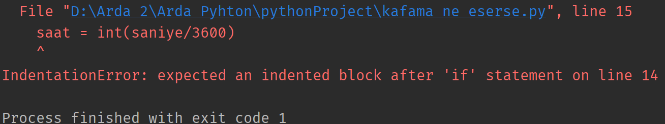

Python'da böyle bir kod yazdım fakat görseldeki gibi bir hata alıyorum neden olduğunu anlayamadım. Daha yeni başladım kod yazmaya da pek bir bilgim yok.

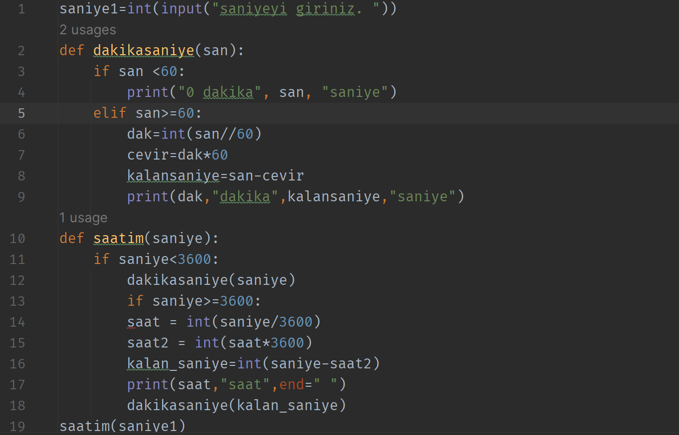

Dediklerinizi yaptım yine düzelmedi.

14. satırda if kullandıktan sonra elif kullanmamışsınız. Paylaştığım şekilde yaparsan sorunun çözülecektir.
Python:
def saatim(saniye):
    if saniye < 3600:
        dakika_saniye(saniye)
    elif saniye >= 3600:
        saat = int(saniye / 3600)
        saat2 = int(saat * 3600)
        kalan_saniye = int(saniye - saat2)
        print(saat, "saat", end=" ")
        dakika_saniye(kalan_saniye)

Hata veren satırın üstündeki if bloğunun çıkıntısı yok.

Burada elif yerine if kullanırsanız da kod aynı şekilde çalışacaktır -arka planda bire bir aynı olmayabilse de- çünkü iki şart birbirinin tam tersi: Biri sağlanırsa diğeri kesin sağlanmaz. Tabii ki elif kullanımı kodu daha anlaşılır kılıyor ama bir zorunluluk söz konusu değil.
